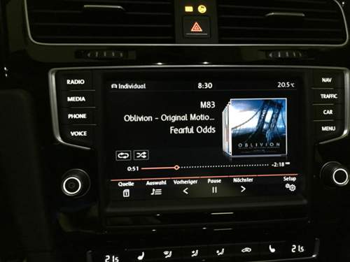

ich habe meinen R Ende März mit dem Discover Media bestellt, da mir in meinerm 6er GTI damals auch das kleine Navi gereicht hat. Ich habe mich dann auch nicht mehr weiter um irgendwelche Displaygrößen gekümmert...im Vergleich zum RNS310 im GTI würde es ja in jedem Fall größer werden. Jetzt bin ich über diese Diskussion hier gestolpert und frage mich, ob ich auch zu denjenigen gehöre, denen das Discover Media mit dem Discover Pro Display verbaut wurde. Da ich gerade keine Vergleichs-Gölfe zur Hand habe und ich auch anhand von Vergleichsbildern aus dem Internet nicht so richtig zu einem Schluss komme (der Rahmen meines Displays sieht mir eher nach dem Discoer Pro Display-Rahmen aus), wollte ich mal eure Meinung hören (siehe Bild im Anhang), welches Display da bei mir verbaut wurde.
Dm2
Sieht mir tatsächlich eher nach Pro aus. Im Zweifelsfall hilft messen:
Pro 20 cm Diag
Media 16,5 cm Diag
@BigWolf schrieb am 13. September 2015 um 11:05:23 Uhr:
Pro 20 cm Diag
Media 16,5 cm Diag
Danke für die schnelle Antwort. Dann werde ich bei Gelegenheit mal nachmessen.
