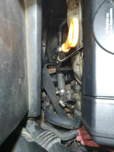

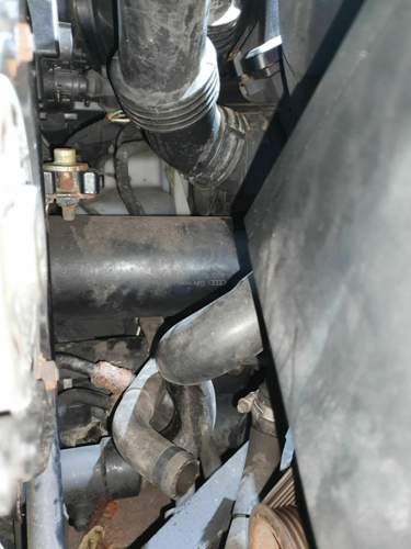

Ja, meiner Meinung nach ist die Standheizung nicht angeschlossen, siehe Bild. Hatte mich gewundert das aus dem offenen Schlauch weißer Qualm austritt, als ich die Standheizung in Betrieb genommen hatte (also scheint sie wenigstens noch zu funktionieren, der Auspuff wurde warm...)

Am besten bindest Du die einfach mal wieder ein und schaust, was dann passiert.
Ja, ich würde die auch gern einfach wieder einbinden, nur weiß ich nicht woran. Bis jetzt hab ich auch nur einen Schlauch von der Standheizung gefunden. Ich wollte gern erst hier nachfragen, bevor ich alles sinnlos zerleg und ich eine ewige Baustelle dastehen habe. Im Netz habe ich nichts zum Einbau der BW50 im A8 gefunden.
