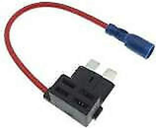

Ergänzungsadapter ...?
Wird wohl frei erfunden sein!?
Wenn man vom Sicherungskasten + nehmen will, sucht man sich eine Sicherung aus die Zündungs oder Dauerplus hat (je nachdem was man möchte) und benutzt so etwas. (Mir bekannt als "Stromdieb"😉
Musst dann natürlich noch auf die Sicherungsgröße achten, Standard oder klein und den gleichgroßen Sromdieb kaufen.

Hallo
Ja, war etwas missverständlich ausgedrückt,... so im Nachgang gelesen.
Es geht um diese Teile hier:
https://www.caraudio-store.de/Sicherungshalter
Als Splitter: (für 2 Ausgänge)
https://www.caraudio-store.de/AIV-2-fach-AGU-Sicherungsverteiler
mfg
Rüdiger
Diese Sicherungsdosen werden aber normal direkt mit einem Kabel von der Batterie her verbunden. Hierbei bitte auf richtige Bauweise achten (Bougierrohr um das Kabel ist Pflicht).
