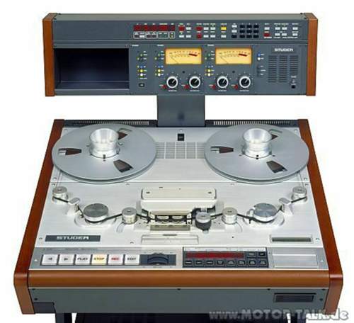

Nee, eher Vinyl oder Band (siehe Bild)
Kopie-von-studer-a820
