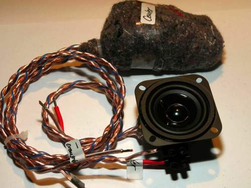

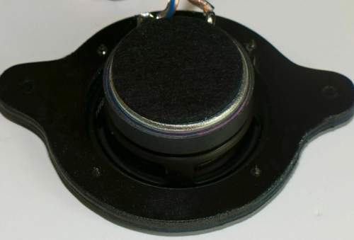

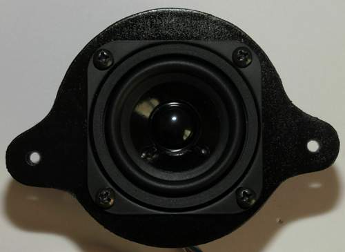

Hallo zusammen
Mal wieder ein paar gute Nachrichten!
Bei allen W204 / S204 gibt es eine Center-Vorrüstung im Armaturenbrett, wo ein Center-Lautsprecher nach gerüstet werden kann. Unter der Abdeckung mittig im Armaturenbrett gibt es eine Halterung für einen 8,5 cm Mitteltöner. Nun stand man bisher immer vor der Wahl, mit entsprechend aufwändigen Fräsarbeiten dort eine vernünftige Kombi aus Mitteltöner (Original MB) plus Hochtöner einzubauen. Davor sind viele zurück geschreckt. Dafür habe ich nach einer alternativen Lösung gesucht......und gefunden.
Es gibt nun einen Breitbänder Center für den W204/ S204/ C204 mit Standard Soundsystem zum Nachrüsten. Nach langem Suchen bin ich fündig geworden, und die Lösung ist der ehemaligen aber seit langem vergriffenen Ground Zero Lösung klanglich praktisch mehr als ebenbürtig
,...aber deutlich billiger!
Bei der Gelegenheit habe ich aus dieser Centerlösung gleich ein fertiges Paket gebaut. Es kommt bei Bestellung also künftig der Center-Breitbänder, fertig eingebaut in einem passenden Adaper für die vorgesehene Öffnung im Aramturenbrett, mit fertig angelötetem Anschlusskabel und passender Weiche.
So werden also nur noch 2 Schrauben benötigt, um den Center zu montieren.......fertig! Es müssen keinerlei Anpassarbeiten, oder Fräsungen mehr vorgenommen werden! Das macht die Centermontage künftig zum Kinderspiel. Klanglich ergänzt der Center den Bereich zwischen 600 und 20.000 Hz, und sorgt für eine stabile Ortung und eine verbesserte Bühne. Also eine sehr sinnvolle Ergänzung des Standard - Soundsystems.
Diese Lösung passt auch für W204 HK-System als Vollbereichs-Center und Rearfillersatz mit erweitertem Frequenzbereich. Die beiliegenden Fotos zeigen das neue "Produkt".

Breitband-mit-adapter-w204-w212-w211hk
Breitband-mit-adapter-rueckansicht-w204-w212-w211hk
Centermodul-breitbaender

alle W204/S204 egal ob Mopf oder Vormopf?
nur zum Verständnis: Geht das auch bei einem Coupé (wäre ja immer Mopf) mit Comand ? Einbau und Anschluß möglich?
Was kostet denn die Lösung so?

Klingt interessant. Zum Verständnis, was genau macht die Weiche bei der Lösung ohne Hochtöner?
Hallo zusammen
Das fertige Kit aus Breitbänder, Montageadapter und Weiche, fix und fertig vorverkabelt und einbaufertig isoliert kostet 69.-€. Die Weiche regelt den Arbeitsbereich des Breitbandchassis so, dass es sich ab 600 Hz einklinkt, und dann bis ca. 20.000 Hz relativ linear und sehr sauber spielt.
Der Anschluss erfolgt direkt am (beliebigen!) Radio an die Plusleitung der Tür vorne links (Grün+), und dem Minus der Beifahrertüre vorne rechts (Orangebraun - ). Somit speist sich der Center-Breitbänder, wie bei den Fahrzeugen die ihn schon werksseitig drin haben, praktisch als "Mono-Brücke" zwischen den beiden Fronttürkanälen. Dadurch wird die Performance der Fronttürsysteme markant unterschützt, und die Bühne deutlich nach oben verschoben.

Also ich find die idee gar nicht mal so schlecht aber wie greifst du das Signal ab? mit "Stromdieben" oder wie hast du das gemacht? ich möchte ungern irgendwelche Original Kabel abzwicken oder so.
Verändert man dadurch eigentlich nicht die Ohm Zahl der Lautsprecher... und vorallem wie siehts Platzmäsig aus? is da genug vorhanden das die Weiche verbaut werden kann?

Hallo Andreas
Es gibt richtig gute Stromdiebe, die einen kleinen Dorn ins Original Kabel bohren, es aber ansonsten unverletzt lassen. Daher ist meine Empfehlung es mit diesen "Posi-Tabs" anzuschliessen.
Hier als Beispiel ein Link dahin: http://www.twinfox.de/eShop/Elektrik/Kabelverbinder/Posi-Tab.html
Die Roten mit ca. 1-1,25qmm reichen hier völlig. gibt´s im gut sortierten "Elektronikhandel".
Natürlich wird durch das an den Brückenendstufen des Radios parallel hängende Chassis die Impedanz der beiden Fronttür-Kanäle beeinflusst. Da der Center Breitbänder aber 8 Ohm hat, ist das völlig unkritisch. .......übrigens genau so wie der MB-Original Center der früher auch mal serienmäßig in Millionen Fahrzeugen eingebaut war, der allerdings schon ab 5000 Hz anfängt massive Verzerrungen zu produzieren, und ab 9000 Hz keinen nennenswerten Schalldruck mehr produziert.
Also schaltungstechnisch millionenfach bewährt, und völlig unbedenklich.
Der Breitbänder läuft hingegen von 600 - 20.000Hz. Die Frequenzweiche wird vom Handschuhfach aus, links in den Freiraum zwischen Heizungskanal und Radio positioniert. Die paar Torx- Schrauben vom Handschuhfach sind schnell entfernt Da ist genug Platz, und man kommt von dort bequem zum Radio, und zum Centerausschnitt im Armaturenbrett. Zum Durchfädeln des Center Anschlusskabels empfehle ich einen steifen Draht. Der Einbau ist also keine Hexerei.

Also ich find die idee echt ganz cool vorallem bei diesen minimalen kosten nur kann ich mir momentan den effekt dadurch nicht vorstellen.... ich will dir das jetzt nicht schlecht reden oder sowas nicht das du mich falsch verstehst.
Wäre der preis bereits inc. Versand oder kommt der noch hinzu?
