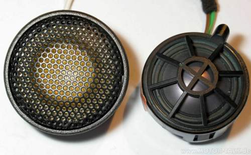

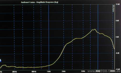

Ich möchte ja die Euphoriewelle in diesem Thread in Sachen "Nachrüsten eines Hk-Hochtöners" statt des Original Ht nicht schmälern, aber ich möchte mal auf ein paar Fakten hinweisen.
Der Umstand, dass man am APS 20 umfangreiche Klangbeeinflussungen vornehmen kann ist wirklich eine gute Sache, und sehr löblich. Trotz allem ist das kein "Allheilmittel" und ändert nichts am grundsätzlichen Problem.
  1. Der Standard HT A211 820 02 02 hat 7,6 Ohm, einen integrierten bipolaren billigsten "Frequenzweichenkondensator" von 3,3µF, und einen Frequenzgang von 5000 bis ca. 15 KHz.
  2. Der HK-HT hat 3,9 Ohm, einen ähnlich primitiven Elko von 4,7µF und einen stark welligen Frequenzgang von 3500 bis ca. 15 KHz mit einem kräftigen Peak bei ca. 9000 Hz, der deutlich in Form eines recht aggresiven Klangbildes hörbar ist.
Beiden HT kann man nicht wirklich ein "schönes Klangbild" bescheinigen, und die hohe Trennfrequenz von 5500 Hz zum überhaupt nicht mit einer Weiche versehenen Türbässe führt dazu, dass der TMT völlig ungeregelt bis über 9000 Hz plärrt, und im Großteil für die in diesem Thread dargestellten welligen Frequenzschriebe verantwortlich ist. Weiterhin führt die hohe Trennfrequenz dazu, dass man den Ton nach wie vor, und zwar unabhängig davon, was man im EQ Menue einstellt, aus dem Fußraum wahrnimmt! Daran ändert sich nämlich nichts! Egal was man rum regelt, und egal, ob der HK-HT drin ist, oder das Standard HT Lautsprecherchen ;-)
Ich habe zum besseren Verständnis mal ein paar Bilder angehängt, und ein paar Meßschriebe um das auch bildlich klar zu machen. Wünschenswert wäre hier eine Trennfrequenz von ca. 2000 Hz, wie sie der auf dem 1. Bild sichtbare Focal Ht (TNK242_K2) z.B. locker schafft.
Das, und nur das macht es möglich die "akustische Bühne" aus dem Fußraum in Höhe Tachoarmatur zu ziehen, und wenn auch noch der Center nachgerüstet würde, dann wäre die Bühne oberhalb des Armaturenbretts!......................und zwar unabhängig von allen EQ Reglerstellungen, die einem für´s Feintuning blieben.
..................und wenn man dann noch dem Tieftöner die schlechten Manieren (Peaks) oberhalb 2000 Hz mittels einer geeigneten Frequenzweiche an erzieht, dann kann man aus dem EQ wirlich echt guten Klang zaubern........................
Also nix für ungut, aber leider ist es so, wie oben beschrieben! Die beiliegende PDF zeigt den W204 im "Originalzustand mit APS 20, und Standard Soundsystem. Im nächsten Beitrag die PDF zeigt das gleiche Fahrzeug mit neuen Hochtönern von ETON CX 280 HG und hinten 2 HK-HT, mit speziell dafür abgestimmten hochwertigen Weichen von mir.

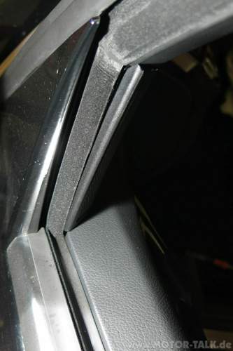

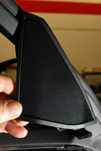

eventuell habe ich es auch übersehen, oder nicht gefunden - wie geht denn
die Blende für den Hochtöner ab? Ich habe schon einmal mit den Händen
gedrückt und gezogen, es rührt sich aber nichts.
VG Matula2

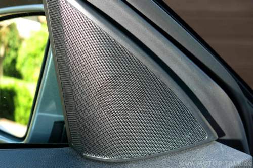

Hallo zusammen
Zum Entfernen des Spiegeldreiecks braucht man noch nicht einmal Werkzeug. Zunächst einfach das Fenster runter fahren. Dann das Spiegeldreieck am spitzen oberen Ende Richtung Innenraum ziehen, und die um die Fensterwulst herum liegende Plastikblende des Spiegeldreiecks mit der zweiten Hand sanft nach vorne ziehen. Das Spiegeldreieck klappt dann nach innen weg. Dauert, wenn man es dann mal gemacht hat, keine 10 Sekunden pro Tür.
Nachfolgend einige Bilder vom W204 und W212. Ist bei beiden Typen relativ gleich aufgebaut.
mfg
Rüdiger
..........übrigens sollen meine Tipps durchaus auch animieren, an ein so einfaches Klangtuning selbst Hand anzulegen! Dazu braucht man kein Profi sein!.................und einen richtig guten (meist größeren) Hochtöner, und nicht die schlecht klingenden HK-Einfachhochtöner in die vorhandene Schaumwanne des W204 zu legen das ist ja nun wirklich keine handwerkliche "Herausforderung".
Also nur Mut! Ist eh alles nur einfaches "Plastik".....und billig ersetzbar!
Teilgeoeffnetes-spiegeldreieck-fenster-runter-nach-oben-weg-biegen
09a-spiegeldreieck-mit-eton-cx-280hg
Entferntes-spiegeldreieck-w212

... ich habe meinen "neuen" S204 (Vormopf) gleich mal mit rosa Rauschen durchgemessen und anhand des Frequenzganges ordentliche Parameter für den Equalizer bestimmt.
D.h. Du müsstest strenggenommen Dein Auto neu vermessen und aus dem Ergebnis ev. Einstellungen des Equalizer im Engineering-Menü für einen linearen Frequenzgang einstellen, um dann über die normale Klangregelung nach Deinem "Geschmack" Bässe u. Höhen verändern...
