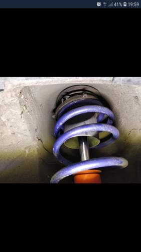

Guten morgen , nun zu folgendem Problem :
Bei unserem Auto haben wir die Stoßdämpfer wechseln lassen, zwecks Verschleiß. Nun ist es so, dass seitdem das Auto vorne links bei jeder doch so kleinen Bodenwelle ein metallisches klackern zu hören ist. Wir waren damit natürlich auch wieder in der Werkstatt, und diese haben bei den Stoßdämpfern kein Problem gefunden. Die Vermutung war gewesen, dass die Koppelstangen vielleicht einen Weg haben, obwohl es von vornherein nicht danach aussah. Sie waren fest und anstelle. Trotzdem haben wir dies auf Rat der Werkstatt wechseln lassen und nun ist immer noch keine Veränderung da. Bei jeder Bodenwelle klappert das Auto extrem. Dies hatten wir vor dem Stoßdämpferwechsel nicht. Wir waren damit in einer zweiten Werkstatt gewesen, wo uns auch gesagt worden ist, dass die Stoßdämpfer wohl gut aussehen und es daran nicht liegen würde. Nun beginnt das Rätselraten. Vielleicht hat ja hier einer eine Idee. Das klappern ist ganz schlimm auf der linken Seite. Es ist ein metallisches kleckern, als ob vorne drin irgendwas lose wäre, aber auf der Hebebühne sieht man Nix, genauso wie wenn man das Auto schüttelt und oben die Motorhaube auf hat sieht man auch und hört auch Nix, da man es nur hört, wenn man über Bodenwellen fährt. Unsere nächste Idee ist die Stoßdämpfer noch mal auswechseln zu lassen, da dort vielleicht ein Defekt vorliegt aber mal ganz ehrlich auf gut Glück die Stoßdämpfer auswechseln und auf den Kosten sitzen Bleiben , möchten wir auch nicht unbedingt. Vielleicht hatte das ja schon mal jemand und kann uns da eventuell weiterhelfen. Ach ja, der Stabilisator sieht wohl auch noch ganz gut aus, da würde es laut Werkstatt auch nicht dran liegen. Grüße Lea

Dann bleiben ja eigentlich nur noch die Domlager (aber wer die bei sowas als Werkstatt nicht wechselt ist auch eine Pfeiffe). Oder halt ein Neuteil ist defekt.
Nachtrag: Traggelenk wäre noch eine Möglichkeit.
Gruß Metalhead
Dann müssten diese aber auch schon relativ stark verschließen sein damit man sie so deutlich im Innenraum hört.
Kam das Klopfen nicht sofort, sondern etwas danach?
Ich vermute die Muttern waren nicht fest angeschraubt. Es ist halt so dass wenn die gegen der Federvorspannung nicht ausreichend fest sind tauchen die Federn samt Domlagerinnenteil im eingebauten Zustand weiter ein und das obere Stück der Kolbenstange klappert gegen der Bohrung im Oberteil. Nach etwas Fahrstrecke wei ständigem klappern weitet sich die Öffnung oval und ab da klappert es immer.
Gerade die Aftermarketdomlager sind qualitativ oft bescheiden und sind aus Recht minderwertigen Materialien ausgeführt. Da geht sowas zum Teil ziemlich schnell.

Nein, das kommt so- wie man drüber fährt
Denke, ein ausgeschlagenes Traggekenk hätte dich doch vorher auch bemerkbar gemacht. Auch sollte man das gut feststellen wenn man beim hochgebockten Fahrzeug am Rad wackelt.
Das Traggelenk wird beim Federbein(Stoßdämpfer)-Wechsel nicht angerührt. Das Federbein ist mit 2 Schrauben am Achsschenkel befestigt, die man bei einer Montage auch erneuern sollte.
Ich habe vor einem Jahr bei meinem Astra G (baugleich mit dem H-Modell) die Stoßdämpfer gewechselt, da links eine Feder gebrochen war. Es hörte sich bei Unebenheiten an, als wenn zwei Schraubenschlüssel im Motorraum liegen. Habe daraufhin alles abgesucht um den Defekt zu finden auch habe ich das Rad abgehoben. Es schien alles in Ordnung zu sein. Aber das Problem war immer noch da. Anschließend noch einmal das Fahrzeug vorne aufgebockt und beide Räder abgenommen. Überall gewackelt auch an der Feder, diese saß fest. Beim Fühlen im Federteller lag der Übeltäter, es war die letzte viertel Windung der Feder, diese war abgebrochen. Laut der Bruchstelle muss ich schon einige Zeit mit der defekten Feder gefahren sein. Daraufhin habe ich mir Stoßdämpfer und Federn und Domlager vorne getauscht. Und weil vorne neue Dämpfer eingebaut wurden, habe ich die hinteren ebenfalls erneuert. Es war anschließend ein spürbares neues Fahrgefühl.
Ich kann mir nicht denken, dass eine neue Feder gebrochen ist, du solltest aber trotzdem mal nachschauen und im Federteller fühlen. Hierzu brauchst Du nicht unbedingt das Fahrzeug anheben, da der Teller fast in der Höhe der Radoberkante ist.
Wenn der H baugleich mit dem G ist kann es auch sein das die Domlager nicht richtig montiert sind. Da gibt es Markierung drauf ( Kunststoff nasen), die in eine bestimmte Richtung stehen müssen bei der Montage, da sonst die Feder nicht richtig sitzt. Wäre nicht die erste Werkstatt die die Federbeine falsch zusammenbaut
Nein, der H ist dort anders Konstruiert...
Meine Vermutung geht auch stark in Richtung obere Mutter am Domlager nicht richtig fest. Das ist nämlich beim H gar nicht so einfach ohne passendes Werkzeug. Ein Ringschlüssel rutscht meist bereits ab bevor die Mutter fest ist und mit einer normalen Nuss kann man die Kolbenstange nicht gegenhalten und die dreht sich dann mit was das festziehen der Mutter auch verhindert.
Das kann man aber recht einfach selbst testen. Die Plastikkappe am Domlager unter der Motorhaube entfernen und dann das Auto am Radlauf etwas anheben und fallen lassen. Dabei sollte sich die Mutter nicht bewegen oder etwas zu hören sein. Nur nach unten drücken reicht nicht für den Test aus.

Entweder ist die Koppelstange nicht fest, Domlager nicht richtig festgeschraubt oder es klappert der Stabi (evtl. durch die veränderte Position hat es den Buchsen einen gegeben, aber unwahrscheinlich).
Oder die haben beim Rumhantieren was anderes beschädigt.
So kompliziert ist ja Astra H Fahrwerk ja nicht, da kann nicht viel in Frage kommen.

Zwei Schrauben werden am Traggelenk gelöst und oben die Halterung für das Domlager.
Wurde denn auch das Domlager erneuert oder nur die Dämpfer?
Bei den ersten Bj. des Astra H gab es Rostprobleme in der Domlageraufnahme der Karosserie.
Da schlägt dann schon mal das Domlager komplett durch.
Und die Koppelstangen hätten dann auch gleich mit erneuert werden sollen, da 2 Stück ca. 40 Euro kosten.
