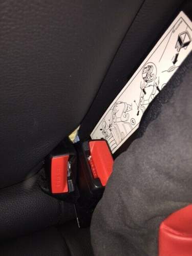

Ich habe mit einem kleinen Handtuch das Gurtschloss überredet ;-)
Kindersitz ist ein Cybex bzw. ein Römer jeweils mit Isofix
1) Kindersitz raus
2) Gurtschloss ganz herrausziehen
3) Geschaffenen Hohlraum unter dem Gurtschloss mit den Handtuch ausstopfen
4) Kindersitz rein
5) Zwischen Kindersitz und Gurtschloss den Rest Handtuch "verbauen"
Jetzt ist das Gutschloss relativ weit oben und in der Mitte und das Anschnallen geht einfacher.
Einer Gurtschlossverlängerung traue ich persönlich nicht.

@A2/A7 schrieb am 12. Mai 2015 um 17:25:46 Uhr:
Dieses Foto sollte sich der zuständige "Head of Interieur Design" mal über den Schreibtisch hängen :-)
Danke!
@Gilg schrieb am 12. Mai 2015 um 15:22:41 Uhr:
Das Gurtschloss kommt richtig raus, Unterseite ist über dem Niveau der Sitzfläche.
Ich kann später mal ein Foto machen.
*Update*
Jetzt mit Bild.

Ich habe es ausprobiert mit dem Handtuch. Leider kommt meine Anschnalldose nicht weit genug raus. Also ehrlich gesagt, bin ich etwas verärgert. Wie kann man so einen Murks planen. Normalerweise müsste BMW hier eine kostenfreie Lösung dem Kunden vorschlagen.
O.K. Blutdruck ist wieder unten.

Genauso habe ich das auch. Allerdings habe ich einen Auto-Schwamm genommen und das mittlere Gurtschloß als Abstandshalter.
Für mich aktuell nun eine ausreichende Lösung.

Kurzes Update:
Nachdem ich jetzt die Gutverlängerung knapp 1 Woche im Dauertest hatte, habe ich sie wieder entfernt. :-)
Innerhalb einer Woche ist es mir zweimal passiert, dass beim Abschnallen durch die Kinder sich die Gurtverlängerung ebenfalls selbstständig abgeschnallt hat. Da ich nicht ständig auf das Symbol im Display schaue, war mir das dann doch zu gefährlich.
Ich habe nun die Iosfix-Halterung bei meinen Sitzen entfernt, da man diese ja sowieso mit den normalen Gurten befestigen muss - die Isofix-Halterung ist nur Zusatz bei Bedarf. Damit haben beide Sitz beim Anschnallen etwas mehr Spiel. Ich habe die Gurtstecker nun ebenfalls soweit wie möglich herausgezogen und "unterfüttert" (super Vorschlag!). Meine "Stecker" kommen zwar nur zur Hälfte heraus, aber in Kombination mit dem kleinen Bewegungsgewinn der Sitze kann ich nun die Kinder in einem zumutbaren Maße anschnallen.
