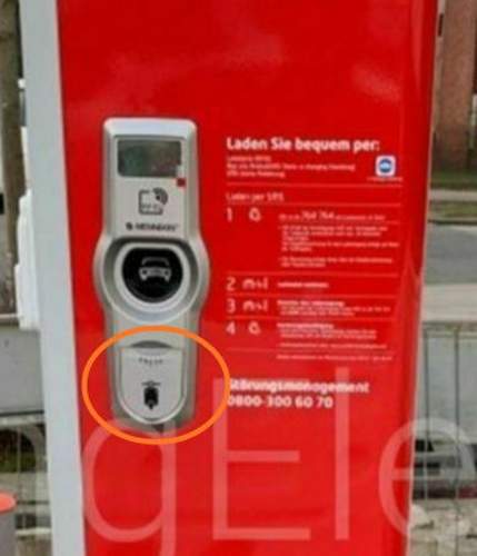

es gibt auch Säulen mit Schuko, nur welchen Sinn sollte das haben?
Echt? Habe ich noch nirgendwo gesehen.
Wenn sie dafür geeignet ist...ganz richtig. Sind sie aber zu 99.9999 % nicht !

Hallo Kubi-007,
hier in Hamburg sind fast alle mit 230 Volt Schuko ausgestattet, sie ist unter der Klappe mit dem Roller verborgen, da diese hauptsächlich für E-Roller gedacht ist.
