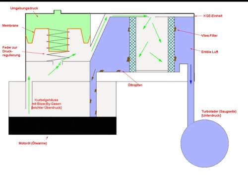

Daß das Öl, das vom Filter oder Zyklon separiert wird, dann doch in der Ansaugung landen sollte, macht eigentlich überhaupt keinen Sinn. Kann jetzt nicht beschwören, das es nicht doch so ist, aber die angehängte Zeichnung würde es erklären, was ich als Ingenieur entwickeln würde. Das separiert Öl zurück in die Ölwanne.
Ja das würde so klappen. Allerdings sah ich bloß einen Ablauf beim Filter und der ging Richtung Krümmer, also in dieses Rohr/Ansaugtrakt. Die KGE ist ja leicht schräg, glaube ich.
Muß mal beim nächsten Mal nochmals nachschauen.
Aber ich bin mir ziemlich sicher, dass es nur einen Ablauf gibt.
Das Bild könnte schon so passen, links der Weg zum Ansaugtrakt und unter dem Filter kommen die Ölhaltigen Gase. Von der Membran gehen oberhalb des Filters auch die Gase rein..https://www.e39-forum.de/index.php?...

Zum Ölrücklauf: das sollten zwar Gase aus dem Verbrennungsbereich sein, aber hoffentlich kein Diesel. Wenn da Diesel mit bei wäre, sind die Kolbenringe hin. Würde gerne mal eine Motorzeichnung sehen, wo die "Suppe" wirklich hingeht. Falls wirklich in die Ansaugung, dann würde das vorherige separieren durch Flies oder Zyklon einfach keinen Sinn machen. Ohne Flies/Zyklon hat man ja ein Luft/Öl-Gemisch, welches sicher einfacher der Verbrennung zuzuführen ist. Separiere ich jetzt und habe das Öl wieder flüssig, und dann? Was natürlich skeptisch macht, BMW hatte eine Zeitlang die KGE leergelassen.

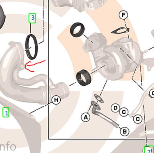

Im Bild ist klar zu sehen, dass der Schlauch von der KGE kommend in den Ansaugtrakt führt. Der Grund dafür liegt denke ich in der Idee die BlowBy Gase direkt abzusaugen. Ich denke es wird auf die Zyklon Einheit bei mir rauslaufen obwohl das Öl leider nicht separiert wird. Separate Oil Catch Can ist mir zu aufwendig. Bin mal gespannt ob die Verölung mit dem Zyklon Filter besser wird.
KGE Rückführschlauch
Danke für das Bild. Ja, die BlowBy Gase gehen da rein. Jetzt findet aber in der KGE eine Separierung der Gase vom Öl statt (übrigens auch beim Zyklon, der durch die Rotation der Gase das Öl separiert). Das Öl läuft nach unten, die Gase gehen in die Ansaugung. Jetzt sollte eigentlich da, wo das Öl sich sammelt eine Bohrung im KGR-Gehäuse existieren, wo meiner Meinung nach das Öl wieder in den Motor laufen sollte. Oder es läuft da zurück wo die Gase herkommen. Schade, habe das gerade nicht offen und auch keine Fotos gemacht. Wenn hier jemand mitliest und die KGE offen hat, schau doch bitte mal, wo das separierte Öl hinfliesst.

Wie TKS es sagt muss es sein. Die Aufgabe der Entlüftungseinheit ist das Öl von Überschussgasen zu trennen, die Gase werden der Ansaugung zugeführt und das Öl wieder dem Ölkreislauf zugeführt.
Wie das genau technisch funktioniert weiß ich nicht aber denke auch da der Name Zyklon das ja auch so her gibt durch Rotationskraft das Öl separiert wird.
Ziel ist so viel Öl wie möglich im Motor zu halten.

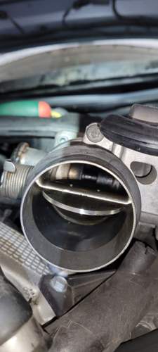

Ich hab einmal das AGR bei 120TKM gereinigt und die Rate so hoch wie es mit Tool ging gestellt, seit dem weitere 140T drauf und sieht so aus.
Nicht perfekt aber ist ok für mich.
20230206
So sieht meins bei jetzt guten 300tkm auch aus. Immer noch das erste und beim Entfernen der Drallklappen bei etwa 230tkm war alles sauber in der Ansaugbrücke. War jedoch wohl immer der Vliesfilter drin bis ich beim letzten Ölwechsel auf Zyklon gewechselt bin (mit150tkm gekauft). AGR-Rate steht bei mir auch auf 87, jedoch erst seit ich keine Drallklappen mehr habe. Der Durchzug war danach weg und erst mit dem Verstellen der AGR-Rate wieder wie vorher. Ich glaube aber eher, daß die Verkokungen vom AGR-Gas kommen, nicht vom Öl aus der KGE. Beim EU5-Motor (glaube ab N57) ist das ja extrem geworden.

In der Zeichnung aus dem e39 Forum ist ein kleiner Fehler. Und zwar rechts die kleine weiße Barriere. Die hat die Originale Einheit nicht. Also wo das Öl praktisch „aufgehalten“ werden soll, in Richtung Reinluftrohr zu laufen.
Deshalb wäre ich immernoch beim Zyklon, da anscheinend ein immer gleich hoher Druck herrschen würde… theoretisch.
