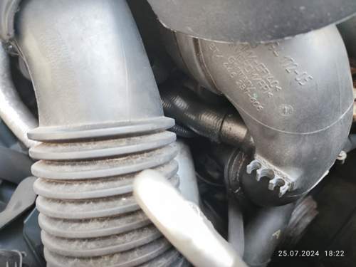

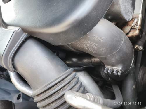

Das Rohr sieht bei mir anders aus als im ETK.
Und da gibt es nur diesen kurzen aufgesteckten Schlauch bei mir und der "schwitzt" auch etwas.
Img-20240725
Img-20240725
Das Bild aus dem ETK sieht anders aus, aber die Teilenummer 13717787863 stimmt.
Im ETK ist nämlich die Kaltlandausführung abgebildet.
Das schwitzen kommt über die Jahre, hatte bis jetzt jeder M57 den ich gesehen habe.
Viel machen kann/brauch man da aber nicht, sollte ja eh ein kleiner Unterdruck da sein.
Guten Start in die Woche 😉
Und wenn ich mir deine Bilder genau anschaue, fällt mir auf dass Ölrückstände auf deinem AGR Kühler sind.
Das kommt öfters vor wenn die Vakuumpumpe undicht ist.
Der Siff auf dem KGE Schlauch kann übrigens auch daher kommen, wenn das Öl durch den Fahrtwind dahin geweht wird.

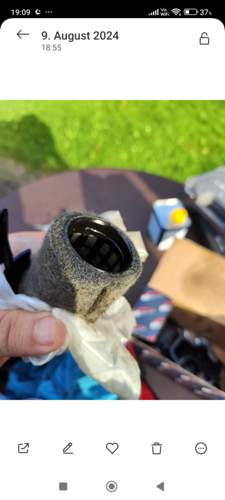

So haben den Vlies kge nun ausgebaut und den Zyklon wieder eingebaut.
Ich werde mal die Tage berichten ob die oben genannten Thesen wie weniger Verbrauch besserer Durchzug bei mir zutreffen.
Nach 15 tkm sieht der Vlies Einsatz noch relativ gut aus.
Ich hatte bei der Vlies Variante über 15 tkm keinen nennenswerten Öl Verlust. Musste devintiv nichts nach kippen.
Dementsprechend kann ich einen eventuellen Öl Verlust jetzt mit der Zyklon Variante gut vergleichen.
@babo84 schrieb am 9. August 2024 um 19:13:07 Uhr:
Wie viele Kilometer war der jetzige Fils drin ?
Ca. 15 tkm war der auf dem Foto im Einsatz
