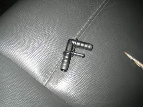

Bräuchte mal kurz Hilfe.
An Teil Nr.3
http://de.bmwfans.info/.../
kommt oben an den Faltenbalg noch ein Winkelrohr dran, an welchem 2 Schläuche angeschlossen werden. Findet jemand von euch die Teilenummer von dem Ding und weiß was das für Schläuche sind?
In diesem Video
http://www.motor-talk.de/.../...ilation-system-part-1-of-3-v72847.html
zeigt der Schrauber bei 0:48 drauf..
Danke im voraus!
Meinst du das - Klick
BMW_Verrückter
BMW_Verrückter
bei mir sind da aber 3 anschlüsse an dem winkel!unter anderen auch für einen sehr kleinen schlauch.weißt du zufällig wofür der ist?der ist mir beim kge tausch abgebrochen..
mfg
edit:vielleicht teil 7 aus der nächsten bildtafel..?
Geht der dann zur DISA, der Schlauch, den du meinst? Falls nicht - es gibt beim Tausch der KGE einen Schlauch, den man nicht benötigt, bzw. welcher für nichts zuständig ist.
Musst schauen, wo der von dir gemeinte Schlauch hingeht. 🙂
BMW_verrückter
BMW_verrückter
Ne an der DISA war kein Schlauch dran. An die KGE geht der auch nicht, bei mir ist da der Blindstopfen drauf. Wohin der geht kann ich leider auch nicht sagen da er hinter dem Motorblock verschwindet. Ich gehe einfach mal davon aus der er zur Sekundärluftpumpe geht.
Das von dir gepostete Teil war übrigens das Richtige. Auch wenn es ander aussieht 🙂
Besten Dank!
Img-3680
Hm, wird ein Unterdruckschlauch sein - kann schon möglich sein, dass der zum Sperrventil des Sekundärluftsystems geht 🙂
Super, freut mich.
Grüße,
BMW_verrückter
