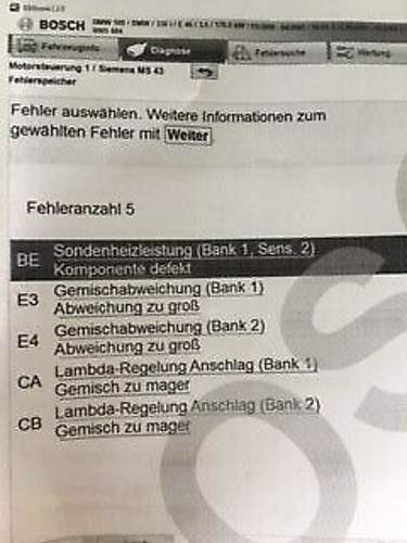

Hallo Anfang Monat ging meine Motorkontrollleuchte gelb an, darauf hin bin ich einige tage später zum Werkstatt, Fehlerauslesen lassen, er meine deine Lamdasonde ist defekt , da der Chef nicht da war und nur der Azubi, konnte mir keiner sagen, welche Sonde wie viele Sonden, kann mir jemand helfen danke ..
hier der Diagnoseübersicht Anhang ist das bild
Bmw-bericht1
Hallo
Bank1 Sensor 2 ist die Lambdasonde nach dem Kat der Zylinder 1-3.
Aber du hast ein ziemliches Problem mit Falschluft!
Daher die anderen 4 Fehler.
Guck dir mal den dicken Schlauch vom Luftfilter zur Drosselklappe an, da wird sicher ein dicker Riss drin sein ;)
Ansonsten den Motor im Standgas laufen lassen und alle Schläuche und den Ventildeckel mit einem Räucherstäbchen abgehen ;)
Gruß Stormy

danke für deinen tipp mit den räucherstäbchen, werde es heute mittag mal ausprobieren, ich hoffe es ist ein riss, dann muss ich nicht viel suchen, mein motor läuft eigendlich wie immer mal gucken, schreibe wieder nach dem versuch wieder rein danke stormy78
Genau, vermutlich Falschluft. Sehr unwahrscheinlich das beide Sonden gleichzeitig kaputt gegangen sind.
Ich glaube auch nicht, das die Lambdasonde defekt ist.......

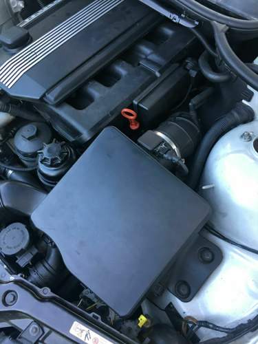

so jungs es gibt neuigkeiten, also die disa scheint sowie die lmm ganz zusein, danach habe ich einen rauchtest gemacht mit einem schlauch in die faltenbag + e zigarete reingepustet, alles dicht ausser aus der disa kam rauch raus, ich glaube die dichtung ist undicht, kann sowas die motorkontrollleuchte verursachen, ist das die ursache?
Ja, Gemisch wird dann zu mager, Lambdasonde reagiert auf zu viel O² im Abgas.
hamma ich hoffe es ist wirklich dwegen dem , muss ja nur ne dichtung wechseln, werkstatt hätte jetzt alles gewechselt für richtig viel geld
Dichte sie neu ab wenn möglich. Danach nochmal einen Rauchtest machen.
wo bekomme ich auf die schnelle eine dichtung bmw-händler? ebay würde etwas länger dauern
BMW wechselt an der Disa keine Dichtung........
Ich habe etwas Dichtpaste ringsum geschmiert und die Disa wieder eingebaut ;)
