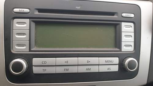

Moin Leute
Fahre Ende nächster Woche in den Urlaub mit dem Wagen, lange Strecke.
Wie kann ich das blöde Radio aufpimpen?
Gebrannte CDs spielt der eigentliche fast gar nicht mehr, ich will etwas, womit ich meine Musik per Bluetooth abspielen kann , hat jemand Tipps?
Mittelwelle gibt es doch jeden Quatsch bei Amazon etc
Entweder über Umwege BT nachrüsten über kA .. Chinch ? oder einfach das günstige RNS310 holen und hinten ein BT Stecker dran.. so hatte ich das gelöst. Auch ein China Radio geht.. da gibts sehr gute.. haste sogar noch mehr Sachen mit drin :-D

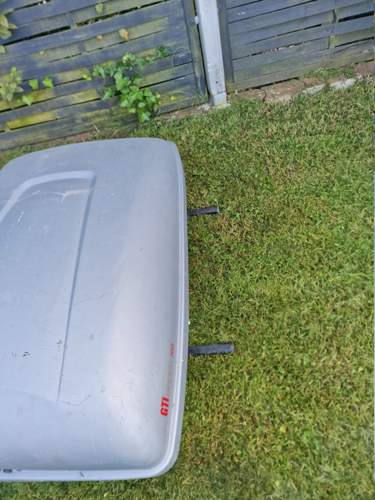

Hi
Hab diesen Dachträger und möchte es gerne an unseren Passat B6 Kombi anbringen.
Was muss ich noch dazu kaufen, dass es einwandfrei passt und ordnungsgemäß befestigt werden kann?
Man sieht ja an den Bildern, unterhalb des Dachträgers gehen jeweils eine Stange die ausragen.
