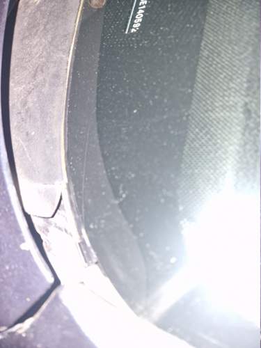

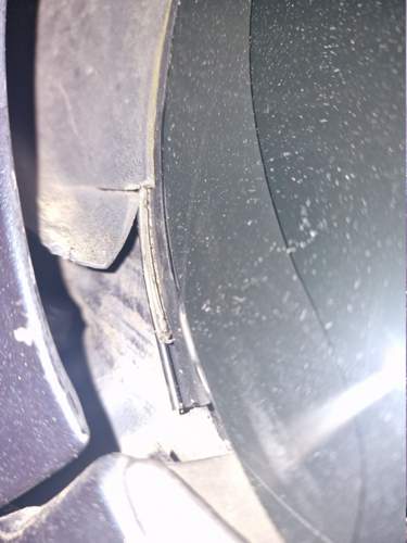

Oh man, da will ich 1x die Windschutzscheibe tauschen lassen, mein Vater holt den Wagen gestern ab.
Ihm ist das nicht aufgefallen, weil es dunkel wurde und er eingestiegen und gefahren ist.
Ich nochmal begutachtet und gesehen, dass beim einbauen etwas kaputt gemacht wurde..
Bin gespannt, wie Junited Glas nachher reagieren wird..
Vor allem, eigentlich ist ja der Ärger vorprogrammiert, denn sonst hätten die selber darauf hingewiesen
Das Teil geht halt meistens nach der Zeit kaputt und es musste ja auch definitiv raus. Kann mir nur schwer vorstellen, dass die das groß abstreiten können.
Dazu ist das ein 50€ Teil. Das haben die wahrscheinlich eh bei der TK bereits abkassiert 🙂

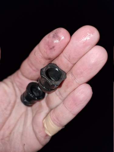

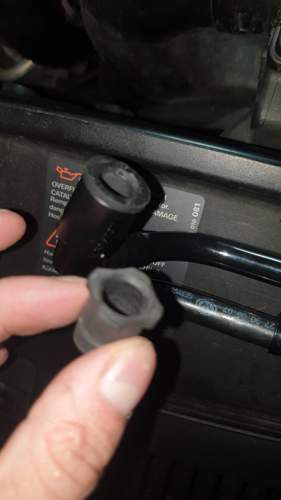

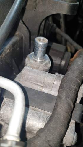

Kurze dringen Frage, bin dabei den unterdruckschlauch an der Bremsanlage zu tauschen, also zwischen der Tandempumpe und dem Bremskraftverstärker.
Soll ich den neuen Schlauch einfach drauf setzen ?
Weil so einen alten Ring sehe ich hier nicht wie es beschrieben wird?
Oder wurde es mit der Zeit weiterentwickelt, sprich jetzt ist es rund und vorher sah es wie auf den Bildern aus?
erst das Gummi rauf, dann den Schlauch. Normalerweise ist es rund.
Top, vielen Dank.
Okay kurios, bei mir ist es nicht rund gewesen.
Dann werde ich das Gummi Ding drauf tun danach erst den Schlauch drauf ziehen

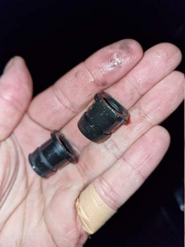

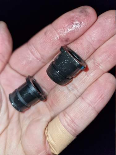

Hi
Heute morgen habe ich das alte Gummi aufgesteckt und wollte dann den neuen Schlauch drüber ziehen, keine Chance
Hab dann von dem neuen Schlauch das Gummi Teil entnommen, es ist meiner Meinung nach exakt dasselbe wie das, was ich zuvor entnommen hatte aus dem alten Schlauch.
D.h. muss dann doch nicht eingesetzt werden, sondern den neuen Schlauch einfach drauf und fertig.
So hab ich es gemacht und die Bremse läuft bisher gut , nichts hart o.ä.
