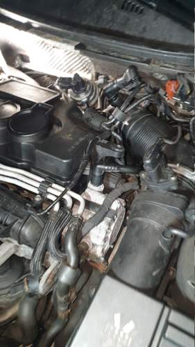

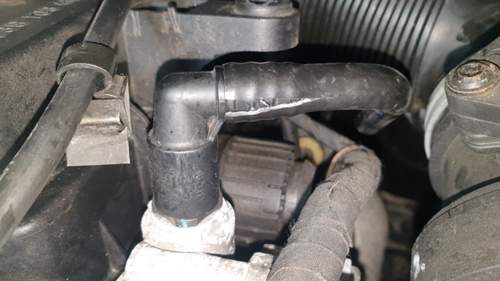

Was ist das für ein Schlauch, hab es gestern gesehen, der hat leider einen Riss, kann ich da einen anderen Schlauch verwenden, den ich hier so habe, oder muss das warum auch immer exakt der gleiche sein?
Ich komme ja aus dem BMW Segment, da finde ich immer alle Teile, da gibt es ein mega Bmw Katalog (bmw.info), oder auch Einbaueinleitung bei TIS.
Gibt es sowas auch für den VW?
das ist die Unterdruckleitung zum Bremskraftverstärker. Besser neu kaufen inkl der Gummi Dichtung auf der Tandempumpe. Ist ja sehr wichtig, dass das Bremspedal nicht plötzlich hart wird beim Fahren. Wenn du in google ETKA eingibst, findest du ein paar online Kataloge, die auf altem Stand sind (ausreichend für B6). meistens sind das russische Seiten.
Top, bester Mann.
Soll ich das direkt Original beim Händler kaufen, oder im Netz?
Hast du zufällig die Artikelnummern ?
Muss ich beim Tausch auf was besonderes achten?
ich denke das gibt's ja nur original. Wo du bestellst, ist dann egal. tauschen, fertig. Erst das Gummi, dann den Schlauch. Kannst ja gleich üben mit der Teilenummer ;)
