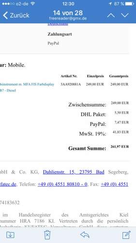

250 ? Wo das denn ?
250€ für nen Premium Farb KI?
Und es bleibt doch nicht dabei oder? Musste da nicht noch auf BCM und anders Gateway umgebaut werden wegen dem Komfortmenü?
Aber dafür dann lieber nen extra Thread auf machen!
Kufatec 😉
Da hatte sich letztes Jahr wohl mal jemand vertan, die Teile gingten da weg wie warme Semmeln, später dann war ebay voll mit den Teilen 😁
