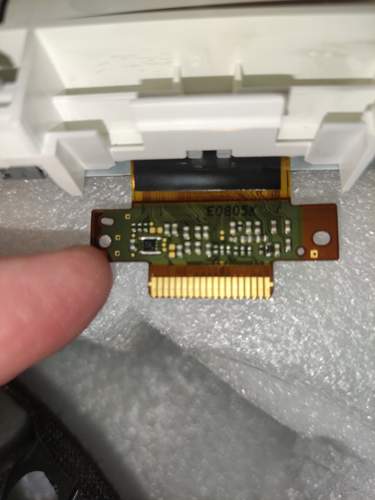

Hier das Anschlusskabel vom Display des weissen Ki. Ist dieses Kabel eigentlich genormt? Oder anders gefragt, gibt es für sowas eine Art Verlängerungskabel? Hintergrund: evtl werde ich das Display "auslagern" und bräuchte somit eine Verlängerung. Warum? Hat was mit meinem AID zu tun.
Img-20230118
Schau mal hier "€ 2,11 7%OFF | 1 stücke FFC FPC Verlängerung PCB Pitch 0,5mm buchse + 2 stücke 0,5mm pitch 50/ 100/200mm Länge FFC Kabel 6 8 10 12 30 40 50P Typ A https://a.aliexpress.com/_EQE5zR7"
Das könnte für Deine Zwecke geeignet sein.
Was es alles bei Ali gibt 😁 danke
