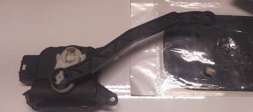

Das weiße ist ja vom Stellmotor…. Ich bräuchte ein Bild vom Stellmotor oder ne OEN…
@FrankPassat3c schrieb am 10. Januar 2023 um 20:58:35 Uhr:
3C1907 511.f ist der Motor
Das Teil ist am anderen ende Vom Motor abgebrochen .Am Motor das Plastikteil ist ok und Aufnahme an der Klappe ist auch ok wie ich es gesehen habe.Nur ein Befesytigungteil ist defekt bzw abgebrochen
@internetnihat schrieb am 10. Januar 2023 um 21:00:55 Uhr:
Bild 3

3C1898001C - 1 Satz Hebel für Luftverteilergehäuse Denso Linkslenker Klimaanlage/Climatic
3C1898001A - 1 Satz Hebel für Luftverteilergehäuse Denso Linkslenker Klimaautomatik
beides je ca. 20€
@BLiZZ87 schrieb am 10. Januar 2023 um 22:14:37 Uhr:
Danke ist das Helbel mit Plastikteil für die Klappe?
keine Ahnung was du genau meinst aber das hier ist wohl alles dabei bei ...A. Link
@BLiZZ87 schrieb am 10. Januar 2023 um 22:58:51 Uhr:
Ach habe das Plastikteil gesehen ,ist im Arm drin auf der gegenüberliegenden Seite wo der Motor drauf kommt.
Ist fest eingebaut wie ich es verstehe ,nur beim Bruch kann man das Plastikteil entfernen.
Danke
werde morgen beim Freundlichen bestellen
