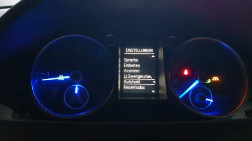

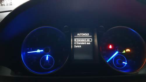

Kann jemand mit nem weissen KI und Auto Hold bitte ein Foto von dem Auto Hold Menüpunkt posten? Dort wo man das auf dauer einschalten kann. Ich bräuchte es zur Kommunikation mit dem Hersteller vom Digitaltacho.
Bitteschön.

Ich danke dir

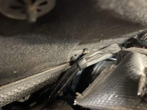

Habe heute meine Abgastemperatursensor G235 getauscht und dabei ein paar Sachen festgestellt:
- die vorderen Lager die ich vor 12-15 Monate getauscht habe sind schon kaputt. ( Lemförder) eingebaut wurde nach ELSA Anweisung.

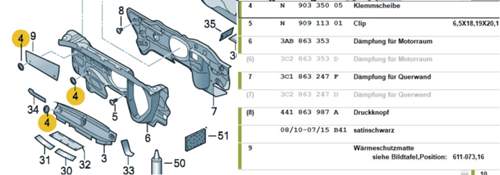

- beim Tausch habe ich ein Kabelhalter beschädigt. Kann den Halter in ETKA nicht finden, jemand ein Tipp?
- und es sieht so aus, als müsste der Wärmeschutz auf dem Foto mit einem Halter fixiert werden. Hat jemand ein Bild oder Idee wie das befestigt sein könnte?

Schwer zu finden die offenen Kabelhalter für Lambda und Abgastemperatur. Sind bestimmt unter Normteile irgendwo zu finden. Sonst beim VW Händler fragen. Die haben sowas ja lagernd.
Ich fand nur das bisher:
3W0971838 mit Kabelbinder
4B0971848 wo man mit Klebeband ums Kabel muss
3D0971818 für 6,5 Bohrung mit Kabelbinder. Findet man z.B. in der Tür.
1U0971850G (vergleichsweise günstig) mit Kabelbinder
Jetzt habe ich schon lang genug gesucht. Vielleicht findet man noch was bei anderen Modellen oder Marken mit Bild. Ich kann mir vorstellen, dass die die Kleinteile einfach nicht bildlich aufgenommen haben.
Vielleicht auch ein "Kabelhalter mit Lamellenfuß" als Universalteil von einem Onlineshop.
Die Wärmedämmung am Wasserkasten ist da nicht befestigt. Deswegen hängt die bei jedem mehr oder weniger runter. Fand ich auch immer blöd. Vielleicht passt ja eines der Dinger im Anhang in das Loch? Aber wie dann weiter?
Vielleicht mit kleinen Kabelbindern durch den Stoff. Nicht perfekt aber hilft und kostet viel weniger.

Danke dir für die Mühe! Hab in meinem fast vergessenen Sammelsurium von Schlachtungen ein paar passende Kabelhalter gefunden. Habe mich für die Variante 2. von links entschieden.
