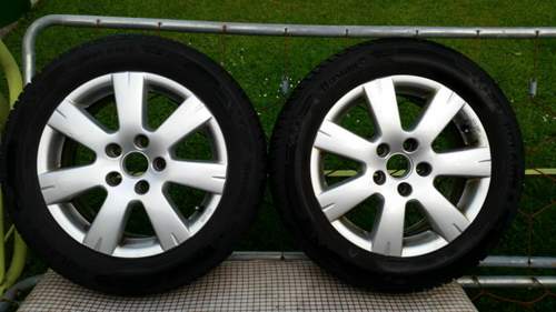

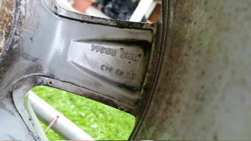

Beide Felgen auf der Fahrerseite (links) haben innen starken Blätterteig und auf der rechten Seite haben die Felgen innen kein einizigen Schaden.
Sind originale VW (BBS) Felgen fürn Winter.
Habt Ihr das auch so schon erlebt.
PS: lohnt da ne Reparatur noch ?
Kommt auf Design an, aber meist nicht. Pro Felge zahlst du im niedrigen Schnitt ca 50€ pro Felge für Instandsetzung.
Für 200€ kriegst du gebrauchte 17 Zoll original Felgen in einem sehr guten Zustand.
Sind 16 Zoll Felgen
