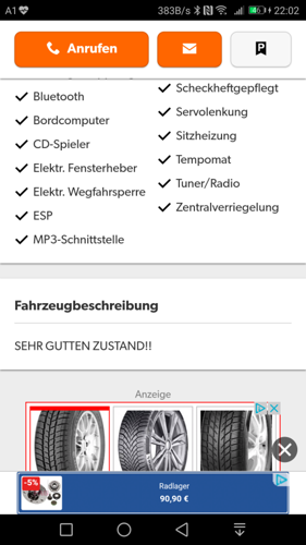

@Zahnbuerstenlecker schrieb am 2. November 2017 um 21:55:01 Uhr:
https://suchen.mobile.de/.../249620467.html?action=vipSimilarSellerAd
Wer würde bei dem guten Zustand denn nicht zuschlagen?
Auf die Beschreibung achten 😁
Da wo der Verkäufer ursprünglich her ist mag das wohl der Wahrheit entsprechen. 😉
