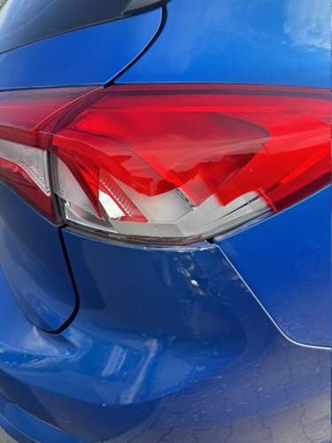

Hatte ne kleine Begegnung mit ner Laterne... Kann jemand sagen was auf mich drauf zu kommt wenn das Rücklicht Glas kaputt ist und die heck Schürze? Wie teuer ist das in etwa?
Park piep Sensoren etc. Funktionieren noch ohne Probleme, dtcs gibt es auch keine.
Mfg

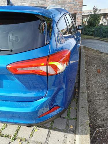

Ohje, mein Beileid. Ist mir letztes Jahr genauso passiert. Parkpieper haben leider nicht gewarnt und auf die Rückfahrkamera hatte ich nicht geschaut :-(
äußere Rückleuchte (LED, VorFacelift):
z.B. https://www.der-ersatzteile-profi.de/search?w=2603188
Zusätzlich habe ich noch die Halteclips für die Leuchte bestellt. Die brechen gerne beim Ausbau ab.
https://www.der-ersatzteile-profi.de/search?w=1712913
Die fette Delle in der Stoßstange konnte ich glücklicherweise mit heißem Wasser wieder rausdrücken und die Haltepunkte zurück drücken. Mein Nachbar hat dann noch etwas den Lack poliert, sodass es kaum noch auffällt. Außer unter dem Rücklicht, da muss ich noch mit einem Lackstift nachbessern.
Kopf hoch und viel Erfolg bei der Reparatur!

Hab vielen Dank für die Antwort.
De vollkasko hätte 500 Euro sb wenn ich es machen lasse. Mhh das doch zum kotzen.
Naja mal schauen
Und bei Inanspruchnahme VK wirst noch hoch gestuft.
