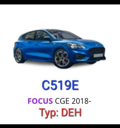

Es gibt für das Modell Focus DEH,C519E,Focus CGE 2018> Softwareupdates der beiden Türsteuergeräte DDM und PDM. Um das Problem mit den Fensterhebern zu beseitigen.
