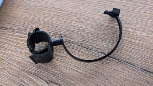

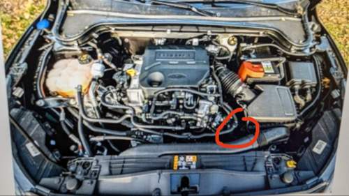

Guten Abend, vielleicht kann mir ja jemand helfen. Bei mir im Motorraum ist bei einer Befestigungsschelle aus PA der Kabelbinder gerissen. Das Befestigungselement ist ein Teil. Nun scheuern die beiden Schläuche aufeinander. Kann mir hier jemand ne Teilenummer sagen oder wo ich so etwas bekomme? Hab bereits selber im Netz und bei HellermannT danach gesucht, aber diese scheint es dort nicht zu geben.
Ist im Ford Teilekatalog nicht einzeln abgebildet. Ist Bestandteil des Kühlmittelschlauch.
