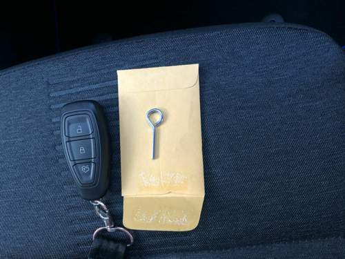

@treyy schrieb am 17. Juli 2019 um 15:12:35 Uhr:
ach ok danke. das wird aber denk ich auch in der Bedienungsanleitung erklärt?
Leider nein... Das ist es ja
ach ok danke. hoffe ich vergesse das nit bis zur Übergabe. Das er mir das mal zeigt
Das wusste ich aber bis jetzt auch nicht das es sowas gibt, mir ist in der ba. dazu auch keine Erklärung aufgefallen. Auf welcher Seite steht das den oder hast du mal ein Foto wo das Teil eingesetzt wird im Notfall. Mir hat dazu auch keiner etwas gesagt bei der Abholung.
@Basti32 schrieb am 17. Juli 2019 um 15:23:01 Uhr:
Habe dazu leider keine Infos schriftlich.
Ich habe es damals nur vermutet dass dieses Ding dafür ist und ein Mechaniker war auf der Automatik Schulung und er hat mir das bestätigt. Sonst wusste das bei uns auch niemand
Edit: im ETIS ist das mittlerweile hinterlegt wie man das machen soll
Da sieht man wieder einmal das vieles am Händler bzw an deren Mitarbeiter hängt. Mein FFH hat mir das gleich bei der Übergabe erklärt wofür das ist.
@RFB18 schrieb am 17. Juli 2019 um 15:24:20 Uhr:
ist das in Etis der Punkt
Äußere Schaltung - Automatikgetriebe - 8-Gang-Automatikgetriebe – 8F24/8-Gang-Automatikgetriebe – 8F35/8F40 - Manuelle Freigabe der elektronisch betätigten Getriebe-Parkstellung ?
Könnte vielleicht einer mal Bilder machen wo diese Teil hin gehört. Und muss dieses Teil bei jedem abschleppen eingesetzt werden?

@treyy schrieb am 17. Juli 2019 um 16:00:56 Uhr:
Genau
ok danke. dann braucht man dafür auch noch einen Schraubenzieher 🙂
@Eagleseven schrieb am 17. Juli 2019 um 15:04:53 Uhr:
Hallo.
Im Handschuhfach hab ich so nen kleinen braunen Umschlag entdeckt. Drin war so, wie soll ich es beschreiben, wie eine kleine Drahtnadel. Hat jemand eine Ahnung, wofür das Teil gut ist? Sieht beinahe so aus, wie das Teil mit dem man die SIM aus dem iPhone operieren kann.
Alles andere kann ich zuordnen, inklusive dem medizinischen Trichter. 😉
Hast du ein foto davon. Bei mir war das definitiv nicht dabei
@carby32 schrieb am 17. Juli 2019 um 19:03:15 Uhr:
Hallo.
Wenn du einen Schalter hast ist das natürlich nicht dabei
Hallo.
...mach bitte ein Foto von diesem Ding.
@RFB18 schrieb am 17. Juli 2019 um 19:26:45 Uhr:
Ist ein automatik
Euer Wunsch sei mir Befehl. Lag wie gesagt einfach so mit im Handschuhfach. Der Schlüssel zum Größenvergleich.
Drahtdingsi
