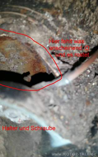

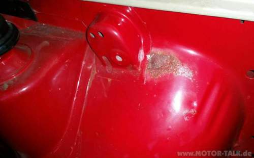

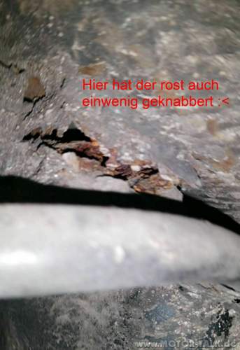

Ich befürchte schlimmes aber bin bis jetzt noch nicht dazu gekommen mal aufzubocken und richtig zuschauen (vllt ist es auch nur die Angst vor der braunen Pest :( ).
Und zwar... Ich war letztens Tanken vor 3 Tagen , da war meines Wissens nach noch alles inordnung und vorgestern wurde ich von ner Freundin angesprochen das mein Tankdeckel nicht bündig schließt....
Die Verschlusskappe vom Tank steht zuweit draußen das der Tankdeckel nicht mehr bündig schließt....
Gibt es da eventuell noch andere Ursachen ausser eine durchgerostete Tankhalterung?
Angerostete oder verlorene Schraube? Tank gebrochen am Loch? Glaub ich aber eher nicht!... Nimm ein Schlauch und Spül den Dreck an dann siehst dickes meistens schon!
Also die Schrauben sind schon noch da...
aber der Halter nicht mehr so... hab mal 3 Bilder mit angehängt, bei Classic-Parts gabs den Halter doch mal eine Zeit lang, ich hab ihn jetzt aber nicht mehr dort gefunden, hat jemand eine Teilenummer für mich?
Und... ich werde es ja schweißen lassen müssen, da ich aber absolut keinen Plan von schweißen hab, wollte ich mal fragen wie das eigentlich von statten geht bzgl der Aufnahme vom Sicherheitsgurtsträger.
Brauch ich noch ein Reparaturblech ausser den Halter?
Das ding "sah" noch vor paar Wochen gut aus... ich hätte vllt einfach schon vorher rumstochern sollen um das ausmaß zusehen.

@CO2Bonze schrieb am 1. September 2015 um 10:54:33 Uhr:
Ich würde zum Besuch bei einem Karosseriespengler raten. :) Die können Dir dann sagen, ob ein Reparaturblech notwendig ist, oder ob sie es ohne auch hinbekommen. Wenn einer sein Handwerk versteht, geht das so wie ich es den Bildern nach beurteile auch ohne.
Die Aufnahme vom Gurtträger ist mit hoher Wahrscheinlichkeit vom Roboter gepunktet worden. Diese Punkte kann man aufbohren und das Teil dann abnehmen.

Die Nummer vom Tankhalter hab ich schon mehrfach hier gepostet. Sollte es noch normal bei VW zu bestellen geben. Findet sich in der AKTE nur beim Golf 3, obwohl es ein Teil vom 2er ist und auch noch bei anderen Modellen eingesetzt ist.
Der Gurt lässt sich nur im vorgesehenen Einbauwinkel ziehen. Das untere Ende schon abgeschraubt, um noch mehr Band zum "spielen" zu bekommen?
*edit*: 191 803 483 zu 8,30€ plus MwSt.

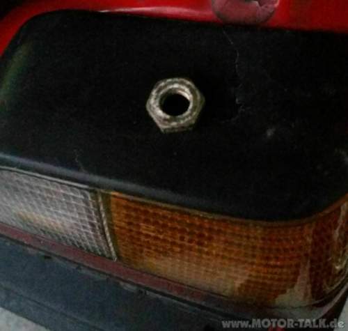

Ähm ja, als ich Domteppich und Gurte abgebaut habe, da is mir eine Gelbverzinkte Mutter aus dem Domteppich mal raushuscht, ich weiss aber nicht woher die ist bzw wo die hin soll...
Jemand eine Idee woher die stammen könnte?
Die Gurte haben laut Internet Explosionszeichnungen ja nirgends eine Mutter, Hutseitenablage haben ja keine Muttern und kA woher die nun is :D

Mutter
Das sieht nach ner Mutter vom Stoßdämpfer aus.
