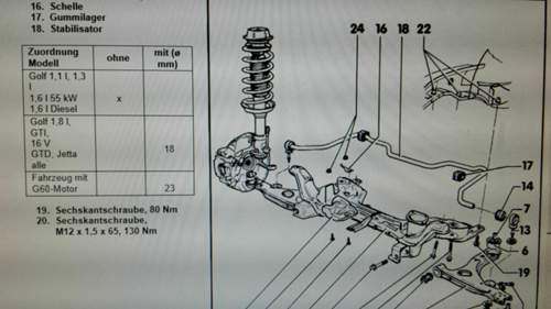

Folgendes Problem da bei meinem 90er GTI (PF) der Aggregateträger durch ist und der Stabi total verrostet ist, wollte ich den von meinem 91 CL (RP) nehmen. Passt dieser Stabi?
Der vom RP hat einen Durchmesser von 19mm, der vom GTI ist so verrosted das ich da nicht wirklich was schlaues messen kann...
Hoff ihr könnt mir da weiterhelfen 🙂
Gruss GolfIIGTI
Ich hab's jetzt nicht gegooglet aber wenn ich richtig erinnere, war der gleich. Ich habe noch einen im Keller. Kostenlos bei Abholung
Der Stabi ist m. E. gleich. Nur der G60 hat einen dickeren, der US-GL hat einen dünneren.
@GLI schrieb am 23. Juli 2015 um 09:12:27 Uhr:
So habe ich das auch in Erinnerung.
Danke euch beiden 🙂
Hab da noch was im Repleitfaden gefunden was eure vermutung bestätigt 🙂
