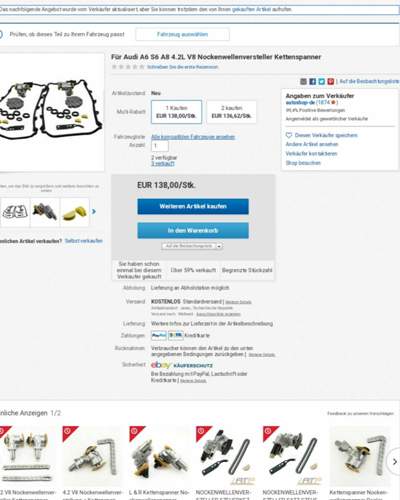

Nein Autoteile 24
Hm, weder bei autoteile24 noch kfzteile24 gibts die Nockenwellenkettenspanner. Die Ketten find ich dort.
Ich werd wohl auch mal in Lüdinghausen anfragen müssen...

@Shadowherz schrieb am 23. Juni 2020 um 20:34:07 Uhr:
Kucke mal hir
eBay-Artikelnummer:371149073999
V6 steht da... bei eBay hab ich sonst leider auch nur Chinaware gefunden. Nu mal Butter bei die Fische. Wenn du deine Quelle nicht nennen willst, auch gut. Aber Spielchen kannst du hier sein lassen.

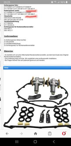

Ganz ehrlich ich weiß nicht wo dein Problem liegt
Ich habe meine Teile bei KFZ Teile 24 gekauft
die mussten noch bestellt werden.
Die günstigere Variante ist bei Ebay nur weiß ich
nichts über die Qualität der Teile.
Frage nicht nach der Quelle wenn du es nicht glaubst,
oder mit dem Computer nicht klar kommst .
Ich habe nie was vom 6 Zylinder geschrieben.

Schon gut, aber deine Bilder zeigen leider die China Böller. Die einzige seriöse Quelle bleibt damit also VW. Was auch immer du für Teile bei kfzteile 24 bestellt hast, für den V8 gibts da aktuell nix im Shop, mehr hab ich nicht gesagt. Und ich kann mit Computern umgehen, mach dir da mal keine Sorgen 😉
Nachtrag: Google mal maxpeedingrods (steht als Hersteller bei dem eBay Angebot) die Bewertungen sagen alles -> FINGER WEG. Falls du dort bestellt hast solltest du den Kauf rückgängig machen. Ist nur ein gut gemeinter Rat an dieser Stelle.
