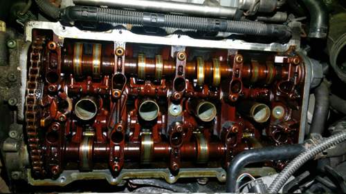

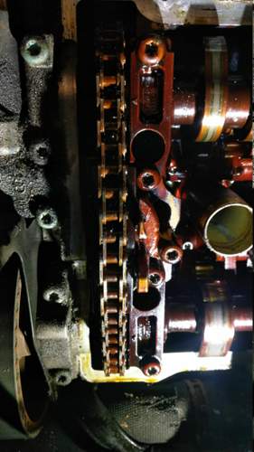

Hab heute schon mal bisschen angefangen mit der Problemseite,um zugucken was mich unterm Ventildeckel so erwartet. Für 240tkm schaut es noch recht gut aus,hatte zuerst gedacht das die Gleitschiene vom Spanner in Teilen im Zylinderkopf liegt ist zum Glück nicht der Fall.
Die Kette hat auch schon leichte Gebrauchsspuren auf den Gliedern..
Imag1878
Imag1879
Imag1880
Wieso ist alles so rot bei dir? Welches Öl fährst du?
@cobra775 schrieb am 10. Februar 2021 um 17:31:39 Uhr:
Hmm gehört das nicht so? Aral 5W40
