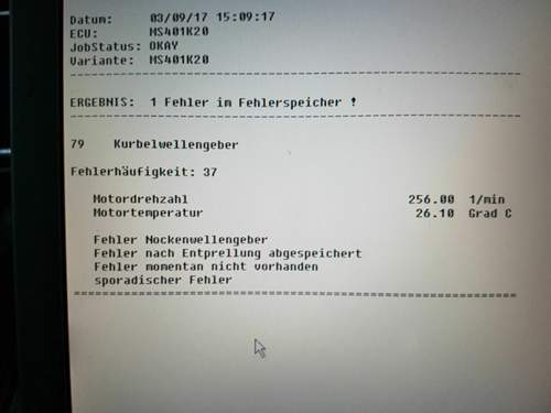

heute mittag zum einkaufen gefahren, und da fing er wieder elicht an zu spinnen
das gibts doch garnicht
20170309-161559
Wie sieht den die KWS Steckverbindung aus, ich meine den alten Gegenstecker unter der ASB?
Nicht das der korrodiert ist.
Trocken ist der KWS aber oder?
Nimm den KWS mal raus und leuchte mit Lampe rein und dreh den Motor und schau ob du Unregelmäßigkeiten entdecken kannst.
Sonst fällt mir nix mehr ein außer das der KWS einen weg hat. Glaub ich aber erst mal nicht aber wer weiß.
Was ne Scheiße, kauft man schon gutes Zeug und denkt man hätte Ruhe und dann sowas.🙁
hab grad das inpa bild genauer angeschaut, da steht nockenwellensensor unten drunter?
Was macht er denn für Zicken?
fangt das stottern an, als ob er auf 5 zylinder läuft oder so,
Kommen beide Fehler nach dem Löschen sofort wieder?
muss ich morgen schauen, hab ihn sofort in die garage gestellt, ned das er wieder ganz ausgeht wie zuvor
Kurbelwellengeber......KWS......wieviel genauer solls denn noch sein?
Kannst den NWS ja gleich miterneuern....der KWS MUß aber neu,der is hin.....lang dauerts wahrscheinlich nimmer,dann orgelt der Bock nur noch,weil der KWS komplett fritte is....aber evtl. willst ja so lang warten,dann kannst dir ganz sicher sein,das es am KWS liegt,wenn der FS-Eintrag schon ned deutlich genug is.

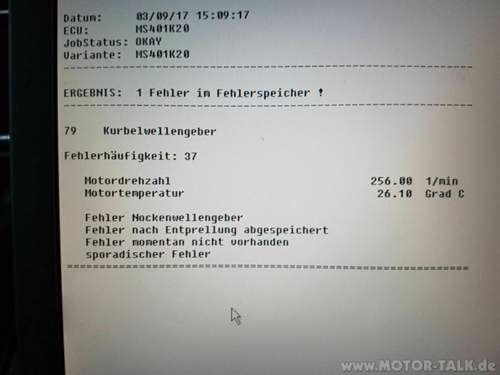

??????? habe doch wie es oben steht den KWS neu gemacht, fehler gelöscht, nach 2 tagen kommt der neue eintrag im speicher bild siehe unten.
werde morgen bei bmw den nockenwellensensor hohlen,
bin zwar sehr dankbar um jede hilfe, aber wenn antworten, dann bitte aber auch lesen^^ nicht böse gemeint^^
20170309-161559
Hab ich gelesen....aber ich sehe ja,was es gebracht hat.....
Was machst du,wenn nach dem Tausch des NWS derselbe FS-Eintrag wieder auftaucht?
Greetz
Cap
kabel durchmessen, was anderes bleibt mir dann nicht übrig

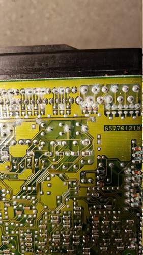

also nachdem ich den NWS gewechselt habe war kein fehler mehr zu sehn, nach einer probefahrt merkte ich, das der wagen immer noch nicht richtig läuft, wie auf 5 zylinder und untertourig wenn ich gas gebe
ok, wieder ausgelesen, kein fehler, also messte ich den kabelbaum nach, was mir halt möglich war mit internet beschreibungen,
als ich das steuergerätefach aufmachte war alles voller laub, und das war drecknass steuergerät ausgebaut, auf gemacht war innen an der unterseite bei dem isolier plastig richtig nass, und die lötpunkte sind oxidiert
kann ja nur an dem liegen
oder nicht?
also geschmort ist nichts, also kann aufgrund der oxidation das teil einen schlag weg haben?, denn nach trocknung gehts immer noch nicht
