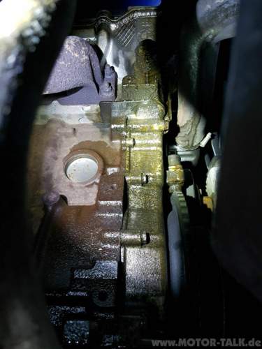

moin moin,
bei mir ist das kettenkastengehäuse undicht, soweit ist mir ja alles klar, denke ich mal,
dennoch habe ich eine frage, welche mir kopfzerbrechen bereitet
muss um den kettenkasten zu entfernen die vanos auch runter? weil ja denke ich, wie ich in ein paar bildern gesehen habe, das vom ZK runter, das auch mit 2 schrauben zum kettenkasten verschraubt wird, und da denke ich, würde die vanos im weg sein oder?
und der kurbelwellensensor ist soo versifft, das es nimmer schön ist zu fahren^^

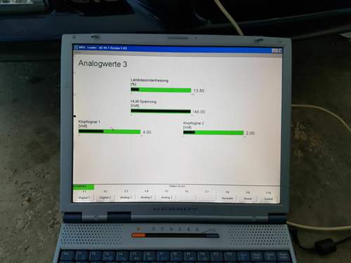

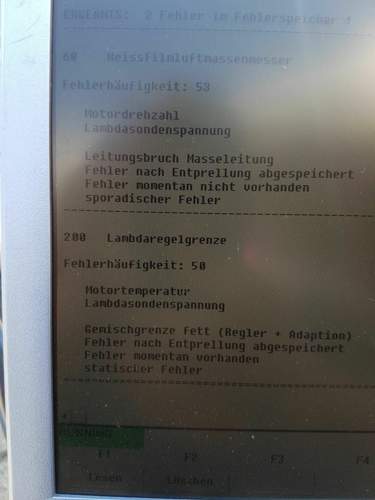

also,
erst mal danke für die hilfe stellung^^ das mal vorweg
hab nun wieder alles zusammen, fehler hab ich nun im fehlerspeicher, lambda bild im anhang
neue sonde ist da, nur hab ich heute keine lust mehr, wird nächste woche erledigt^^

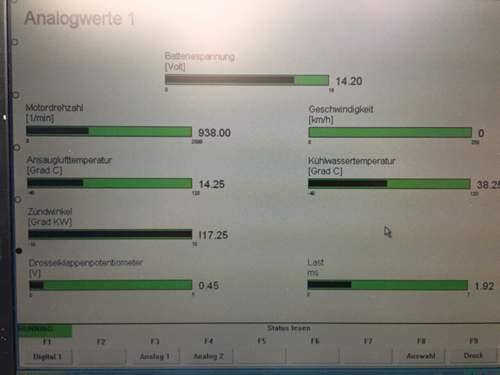

klopfsensoren einer ist pendelnd 2 der eine steht auf 4, pendeln beide aber auch weit über 10 mit !
zündwinkel passt auch nicht, abstand habe ich 1.1 haben darf ich 0,7-1,3 passt also
bilder im anhang
verbrauch hat sich aber rapide gesenkt wo ich auf der verbrauchsanzeige knappe 20liter nun unter 10, beim selben gang und drehzahl wie genau nun die anzeige ist keine ahnung, aufjedenfall stinkt das abgas nicht mehr nach benzin
20170408-133058
20170408-133108
20170408-134518
Ich kenne mich nicht so aus bei denn 6 Zylindern. Aber ich glaube irgendwie garnicht das deine Lambda defekt ist, sondern nur der Luftmassenmesser. Wie darauf komme? Weil im Fehler Eintrag steht: Gemisch zu fett und er an der Grenze regelt.

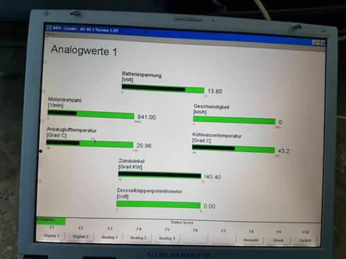

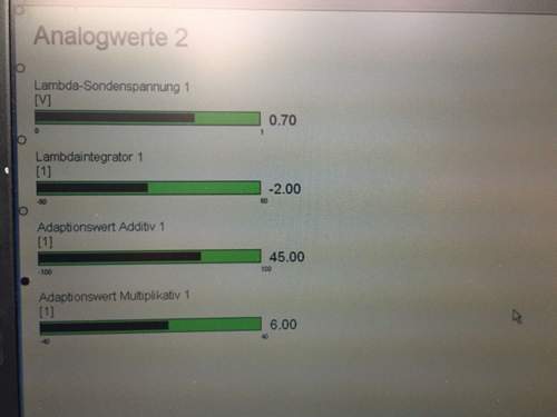

so heute habe ich den LMM eingebaut vom Bremi, fehler nun weg, und auch die livedaten vom LMM passen nun wieder. aber lambda live ist immer noch nen graus, der kommt samstag drann, da kommt man ja recht gut rann ohne alles abbauen zu müssen sah ich als ich drunter lag^^
nur macht mir immer noch der zündwinkel sorge, und das nun statt ein klopfsensor beide neuen nun auf 10! stark pendelnd stehen, hoffe immer noch das das nen folge fehler der lambda ist, sonnst weis ich nicht mehr was ich noch neu kaufen soll^^
Das mit dem Zündwinkel habe ich bei meinem 318i heute auch gesehen.
Stand am Anschlag.
