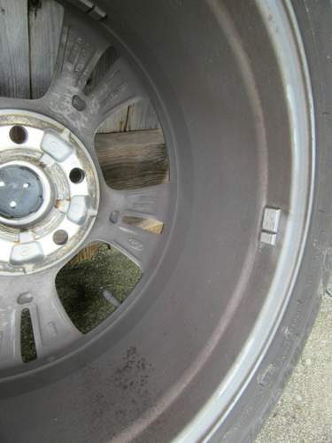

habe heute die Sommerreifen abgenommen und die Winterreifen montiert.
Mitte Mai 2019 habe ich vorne die Bremsscheiben und Keramikbremsbeläge rd:z von Zimmermann montiert, hinten ist noch die Original Ford Bremse verbaut.
Der Unterschied zwischen den Belägen ist beachtlich, vorne so gut wie keine Verschmutzungen mehr, lediglich etwas grauer Staub. Hinten alles Rabenschwarz.
Nächstes Jahr kommen hinten auch Keramikbremsbeläge mit neuen Scheiben drauf.
Die erste Bremsungen mit den Keramikbremsbelägen hörten sich übrigens so an als wie wenn die Bremse Eisen auf Eisen ist. Das wurde nach 4 km Fahrt von Bremsung zu Bremsung besser, ich kenne von der Verzögerung keinen Unterschied zwischen dem Original.

@Domme2602 schrieb am 13. September 2018 um 08:10:14 Uhr:
Je prinzipiell sind deine Felgen schon sehr "angenehm" was Bremsstaub angeht.
Habs bei meinen silbernen Felgen die Woche beim Autowaschen extrem gesehen.
Ca. 3.000 km und die Felgen waren wirklich schwarz. Wobei man bei mir auch merkt, dass ich mittlerweile so gut wie nur noch Kurzstrecke über Landstraße usw. fahre... Autobahn ist leider sehr selten geworden 🙁
Werde wenn die Beläge runter sind dann mal mit den Keramik testen. Weiß nur noch nicht ob ATE oder EBC dann. Wird dann aus dem Bauch heraus entschieden 😁
3000 km !? Ich putze meine Sommersocken jeden tag :-) meine Frau nennt den FoFo schon Christine
