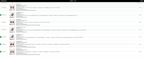

Habe dir mal das grün markiert was du brauchst wenn Du dich für die Zimmermann inkl. den Karamikbremsbelägen entscheidest. Ist jetzt allerdings für vorne und hinten.
