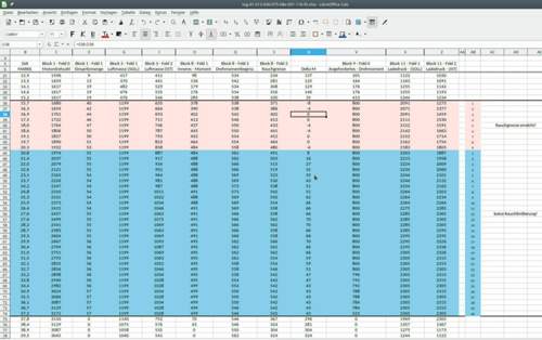

@Bee schrieb am 23. Januar 2021 um 07:54:29 Uhr:
Ich habe Dir schon im Parallel-Thread erklärt, was in der Spalte "inneres Moment" aufgetragen ist. Dort hast Du es nicht verstanden. Ich kann mir nicht vorstellen, dass Du es verstehst, wenn ich es Dir hier nochmal erkläre, also lasse ich es.
Danke für den erneuten Tritt vor das Schienbein. 😉 Ich kann Deine Behauptungen überhaupt nicht nachvollziehen, auch weil schlicht eine sachliche und verständliche Begründung fehlt. Bitte vermeide doch einfach zu pauschal über Dinge hinwegzugehen und zu ungenau zu lesen. Du weißt ja auch.., behaupten kann jeder - belegen und fundiert begründen ist die Kunst.
Und Deine herabsetzenden Bemerkungen helfen hier auch niemanden. Sie vergiften und polarisieren lediglich. Du wirst merken, dass es besser ist, darauf zu verzichten.
Bevor wir uns hier in tausend Details verzetteln, lasse uns doch mal bei einem konkreten Punkt bleiben. Dann kannst Du Deine gensamte Energie in die fachliche Argumentation einbringen, statt diese für verbale Tritte vor das Schienbein zu vergeuden. 😉
Es wäre also schön, wenn Du kurz Deine Behauptung belegen kannst, warum im Log das Fahrzeug die ganze Zeit durch die Rauchgrenze limitiert ist - während der Beschleunigung. Hier bin ich echt neugierg. Also bitte mal nicht kneifen - sondern einfach und sachlich liefern.
Nur weil es neu ist, ist es nicht heile das stimmt. Aber die wahrscheinlichkeit ist recht gering das noch ein Problem vorliegt.
Genau, die Luftmasse ist etwas gering was eben auch zu geringerer Einspritzung führt und vor allem in niedrigen Drehzahlen auch den Laderantrieb reduziert.

Darüber hinaus löschst Du aus dem Original-Logfile die Spalte mit den Zeitwerten und die Spalte für die "Einspritzmenge nach Fahrerwunsch", um anschließend zu behaupten, dass in Spalte M Werte einer "Map" aufgetragen wären, die im Motorsteuergerät hinterlegt wäre.
Ich habe bitte was behauptet? 😕 Welche Laus ist Dir denn über die Leber gelaufen? Das solltest Du mal bitte richtigstellen.
Und außerdem:
Diese Aussage hier drunter von Dir ist weder begründet, noch ist sie ebenfalls zutreffend:
@Bee schrieb am 22. Januar 2021 um 19:45:00 Uhr:
Das Logfile zeigt, dass der Motor praktisch während der gesamten Beschleunigungsphase an der Rußbegrenzung läuft,
Ich erkläre auch gleich, warum das so nicht korrekt ist. Gucke Dir es doch einfach mal an (siehe Bild).
Die Vollgas-Beschleunigungsfahrt findet statt ab Zeile 36, was auch gut am angeforderten Drehmoment (Spalte V) zu sehen ist. Es springt auf seinen Höchstwert von 800 Nm. Das geht bis Zeile 74. Dieser Bereich wurde auch schon mit den waagerechten schwarzen Linien von @fighter9-3 gekennzeichnet.
Im Bereich Zeile 36...44 wird die Einspritzmenge durch die Rauchgrenze limitiert. Das kann man gut daran erkennen, dass jeweils das innere Moment an den Momentenwert der Rauchgrenze praktisch "anstößt" bzw. praktisch gleich groß ist. Die Einspritzmenge wird genau auf diesen Punkt der Rauchgrenze limitiert. Ich habe Spalte U eingefügt und dort die Differenz aus Rauchgrenze und innerem Moment bestimmen lassen. Ist Spalte U ungefähr bei Null, dann limitiert ganz klar die Rauchgrenze - weil das innere Moment nicht größer werden darf, als der Momentenwert für die Rauchgrenze. Ist Spalte U jedoch größer Null, dann ist auch die Rauchgrenze größer als das innere Moment. Das sieht man dann hier:
Ab Zeile 45 bis zum Schluss der Vollgas-Beschleunigung ist jedoch der Wert der Rauchgrenze stets größer als der Wert des inneren Moments. --> Die Luft ist zumindest in ausreichender Menge vorhanden. Die jetzige Höhe der Einspritzmenge wird nun durch hinterlegte Tabellen (Map) festgelegt. Da Vollgas anliegt, wird auch der zur Drehzahl gehörende Maximalwert aus dem Kennfeld genommen.
Man sieht auch sehr gut, dass die Rauchgrenze schön mit zunehmender Luftmasse anwächst, was durch den zunehmenden Ladedruck gewährleistet wird.

Log-rauchbegrenzung23jan2021

Bezüglich Log und Rauchgrenze hatte ich das so interpretiert das die Rauchgrenze das errechnete maximale Drehmoment (per Einspritzmenge) mit der aktuellen Luftmasse darstellt und das innere-Moment eben das aktuell anliegende errechnete Motormoment (auch per Einspritzmenge) ist. Falls das nicht stimmt bin ich gerne für eine Erklärung offen. Rummaulen bringt aber nichts 🙂
Wenn ich Dich richtig verstehe, ist das richtig. Wichtig ist, dass das "innere Moment" das vom Steuergerät anhand der Einspritzmenge errechte Drehmoment ist. Das ist also keine Grenze etc. Rußgrenze und Drehmomentgrenze sind harte Grenzen für das Steuergerät: Mehr darf nicht eingespritzt werden.

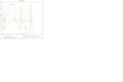

So, hier ist nochmal ein Diagramm mit dem durch das Blech verschlossene AGR.
@Bee: ich hätte dir wirklich gerne schon ein Diagramm erstellt. Leider habe ich es nicht sinnvoll geschafft excel beizubringen das es Zahlen sind und kein Text und so konnte ich kein Diagramm erstellen.
Ich komme auch eher darauf, das ich vereinzelt Logs von 3,0tdi´s gesehen habe die bei ~1800rpm schon gut 1 Bar Ladedruck aufbrachten und nicht erst wie meiner bei 2000rpm die 1 Bar erreichen.
@a3Autofahrer: Kannst du in den alten Logs die du hast den Verlauf in dem Bereich sehen? Wie sieht es dort aus?

Genaue Werte kann ich nachreichen: Aber MWB 13+14 sind im Leerlauf alle +-<1mg/H (Abweichung von 0 kleiner als 1mg/H), DPF ist keiner drin und die MWB 102+104 sind größtenteils 0
Die Injektorenwerte der MWB in 72-77 sind alle leicht positiv, mehr oder weniger konstant. Die Injektoren sind auch nicht die ersten, aber vor meiner Zeit gemacht worden.
Noch ergänzend: Wenn Du Ladedruck, Drehzahl und Luftmasse aufträgst, dann passen bei ~2700 U/min Ladedruck Soll- und Istwert zusammen und sind konstant hoch. Obwohl Du weiter auf dem Gas bleibst und Luftmassen-Sollwert und Ladedruck unverändert hoch bleiben, nimmt der gemessene Luftmassenwert ab. Daher meine Vermutung, dass entweder der LMM falsche Werte liefert oder das AGR-Ventil trotz Vollgas nicht geschlossen ist/geschlossen bleibt.
@Bee schrieb am 26. Januar 2021 um 10:59:45 Uhr:
Im neuen Log ist im Anschluss von AGR an das Saugrohr ein Blech zwischen. Da kommt nichts durch. Das hattest du gesehen?
Ich kann nochmal ein LOG machen mit AGR-Tastrate und komplett ausdrehen. Ansonsten evtl nach Test wohl mal einen neuen LMM probieren.
@fighter9-3 schrieb am 26. Januar 2021 um 10:57:07 Uhr:
Das sieht genau so aus, wie vorher: "Wenn Du Ladedruck, Drehzahl und Luftmasse aufträgst, dann passen bei ~2700 U/min Ladedruck Soll- und Istwert zusammen und sind konstant hoch. Obwohl Du weiter auf dem Gas bleibst und Luftmassen-Sollwert und Ladedruck unverändert hoch bleiben, nimmt der gemessene Luftmassenwert ab. Daher meine Vermutung, dass entweder der LMM falsche Werte liefert oder das AGR-Ventil trotz Vollgas nicht geschlossen ist/geschlossen bleibt."
Das AGR-Ventil hast Du ja für das Logfile vom 26.1.2021 verschlossen gehabt, also können wir das AGR-Ventil ausschließen.
Das Bild zeigt die Daten aus Deinem Logile vom 26.1.2021.
Dein altes Logile vom 20.1.2021 hat genauso ausgehen.
Du kannst jetzt noch den Test mit der Diode machen, aber im Grunde bleibt nur der LMM oder die Spannungsversorgung des LMM (falls Du den Luftfilter geprüft hast, und der Ansaugweg wie Du geschrieben hast, tatsächlich frei ist) Die Ladeluftstrecke ist dicht, oder?
