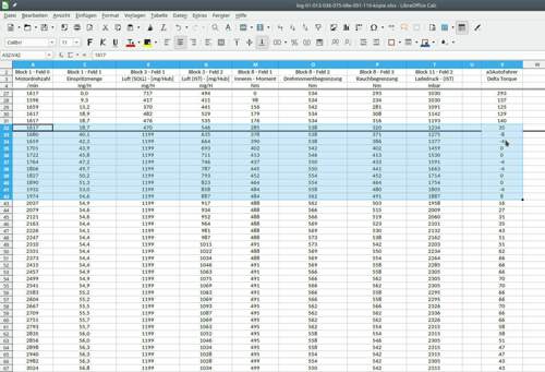

Ich fahre ebenfalls einen ASB Motor der unterhalb 2000rpm wenig Leistung hat. Das Log sieht sehr ähnlich dem von Wayne_ aus: Es fehlt einfach Ladedruck/Luftmasse.
Auffällig ist evtl das die Max-Soll-Luftmasse nie erreicht wird, max ca 1100mg/H. LMM schlecht?
Drallklappen, Drosselklappe, Injektorenwerte alle ok. Turbo inkl. Steller neu, kein DPF. Ansaugwege sauber.
AGR scheint zu funktionieren: MKL und Fehlereintrag kommt wenn verschlossen. Läuft dann auch subjektiv noch schlechter.
Hatte jemand mal die Ursache dieses Problems gefunden oder noch eine Idee?

Der Lader ist beim 3.0 recht groß bzw. die Rauchgrenze wird "sehr gut" beachtet. Daher ist der Lader untenrum etwas träge und liefert weniger, als dem geneigten Fahrer lieb ist. Dazu kommt auch in manchen Fahrstufen eine zusätzliche Drehmomentbegrenzung, hier fehlen mir aber die Belege und Details.
Dein Logfile zeigt das auch, dass er im Bereich zw. 1600...2000 rpm an die Rauchgrenze anstößt (Zeile 33...41 im xlsx). Oberhalb davon ist jedoch die Luftmasse stets ausreichend, der Motor wird nicht mehr über die Rauchgrenze sondern über das Kennfeld begrenzt.
Der Sollwert von 1200 mg/h wird praktisch nie erreicht, aber es ist für den Regler hier eher ein dynamisches Signal, dem Sollwert möglichst zügig zu folgen. Deine Luftmasse von knappen 1100 mg sind für den ASB voll in Ordnung und plausibel.
Das Logfile zeigt, dass der Motor praktisch während der gesamten Beschleunigungsphase an der Rußbegrenzung läuft, was im Grunde zwar normal ist, aber ...
@a3Autofahrer schrieb am 19. Januar 2021 um 17:10:26 Uhr:
Der Sollwert von 1200 mg/h wird praktisch nie erreicht, ...
...es ist ein Problem, dass Dein Motor konstant rund 10 % unter dem Luftmassensollwert bleibt und auch bei Lastwechsel den Sollwert nicht überschreitet.

Ich habe Dir schon im Parallel-Thread erklärt, was in der Spalte "inneres Moment" aufgetragen ist. Dort hast Du es nicht verstanden. Ich kann mir nicht vorstellen, dass Du es verstehst, wenn ich es Dir hier nochmal erkläre, also lasse ich es.
Falls @fighter9-3 mit seinem Problem noch nicht weiter gekommen ist und weiter Hilfe oder Erklärungen sucht, wird er sich sicher melden.
Eine Sache hätte ich noch bzw. müsste ich korrigieren, nachdem ich mir das Logfile genauer angeschaut habe. Aber da sich fighter9-3 nicht mehr gemeldet hat, rennt sein Hobel vermutlich wieder.

Das, was Du schreibst, nämlich dass der Soll-Ladedruck erreicht wird, ist genau der Punkt, den ich bezüglich meines Postings korrigieren sollte. Ich hatte das Logfile von Dir nur grob als Tabelle angeschaut und auf die Einspritzmengen, die Begrenzungen, die Zeiten und die Luftmasse geachtet. Aber eben nicht auf den Punkt geachtet, den Du berechtigt nochmals erwähnst.
Es ist genau so, wie Du schreibst: Der Turbolader erreicht den Soll-Ladedruck und zeigt auch das typische leichte Überschwingen. Der Turbolader macht also genau das, was das Steuergerät ihm sagt. Hier scheint alles in Ordnung zu sein.
Was als Fehler erkennbar bleibt, ist die Luftmasse, die hinter dem Sollwert herhinkt.
Was wissen wir also bis hierher:
1.) Es wird scheinbar oder real zu wenig Frischluft angesaugt.
2.) Die Luft wird im Lader auf den richtigen Soll-Ladedruck komprimiert, das bedeutet: Zwischen Turbolader und Motor stimmt die Luftmasse wieder. Die Füllung der Zylinder stimmt also zwangsläufig auch, denn das Hubvolumen ist bekannt und konstant und bei jedem Hub wird bei korrektem Ladedruck die richtige Luftmenge in den Zylinder gerückt.
Ist Dein Motor getunt?
Woher kommt die Luft, die am LMM noch gefehlt hat, aber nach dem Turbolader auf einmal da ist?
1.) Aus einem nicht dicht schließenden AGR-Ventil.
2.) Wenn das AGR-Ventil dicht ist, bleibt nur übrig, dass der LMM falsche Werte liefert.
Wie kannst Du das prüfen?
Mach' genau das, was Du vorgeschlagen hast: Verschließe das AGR-Ventil mit einem Blech und logge nochmal die Werte (Vollgas aus dem Leerlauf auf eine bestimmte Geschwindigkeit, dann aber auch den Übergang vom Beschleunigen auf konstante Fahrt). Wenn Soll und Ist-Luftmasse dann passen, ist Dein AGR-Ventil nicht dicht. Ladedruck, Einspritzmengen, Mengenbegrenzungen trotzdem prüfen, falls Dein Steuergerät bei deaktivierter AGR unerwartete Sachen macht
Ansonsten: Wenn die Verkabelung zum LMM in Ordnung ist, ist Dein LMM defekt.
Im optimalen Fall bereitest Du die Werte zusätzlich grafisch auf: Ein Diagramm mit Luftmasse (Soll und Ist), Drehzahl, Ladedruck (Soll und Ist), Begrenzungen (Einspritzmenge Fahrerwunsch, Rauchgrenze, Drehmomentgrenze). X-Achse: Zeitachse. Farben: Soll- und Istwerte "paarig" (also z.B: hellgrün und dunkelgrün). Dann ist die Auswertung der Diagramme für mich am bequemsten.
