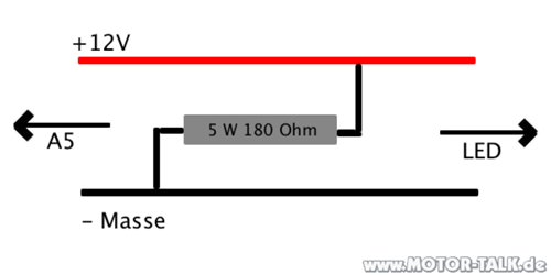

ich habe jetzt nach langem Basteln eine 100% funktionierende Lösung gefunden. Ich habe die BMW-Leuchten mit einem verlötetem Hochlastdrahtwiderstand verbaut.
Davon einen in das verbindungskabel integriert (siehe Bild) und mit isolierband oder mit einen Schrupfschlach offene Drähte schließen. Beides sollte eine temperatur von mindestens 62° C (gemessen nach 30 Minuten in betrieb / x > 30 Minuten konstante Temperatur) aushalten. Klar denn er Widerstand heitzt jetzt mit 5 W.
Es reicht übrigens ein Widerstand auf der rechten seite, da die Kennzeichenbeleuchtung links in Reihe geschaltet ist(Bei mir so).
=> Keine Fehlermeldung im FIS !!! Auch beim Start auch mit Lichtschalter auf AUTO oder ON.
Also an alle TDI A5-Besitzer BJ 2007 mit Xenon plus, das ist die Lösung. (funktioniert ggf. auch bei anderen Audi Modellen).

Original geschrieben von felovesel
...HOCHLASTDRAHTWIDERSTAND-5-W-180-OHM... Klar denn er Widerstand heitzt jetzt mit 5 W...
Na, das rechne mir mal vor. Nur weil 5 Watt drauf steht, verheizt er die doch nicht. Bei 180 Ohm sind es gerade mal 0,8 Watt. 😁
Andreas
Andreas
Jap stimmt haste recht hab ich wohl falsch gemacht
P=(U^2/R)
Trotzdem wird das ding schön warm! 😁

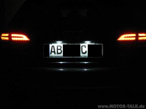

Hi.
Kurze Frage an die Hypercolor-Nutzer.
Habt ihr die mit 5.000K oder 10.000K ? Gibts da Vergleichsbilder?
Denke mal mit Checkwiderstände oder?
Danke
Zur Markteinführung gab anfangs nur die 10.000K, später kamen die 5.000K dazu.
Die meisten User (ich auch) verbauten 5.000k mit Widerstand.

Hallo A5 Freunde,
ich habe mir diese LED Kennzeichenbeleuchtung bestellt : http://foryourlightsonly.com/.../c49120443e57a7da810817007377626b
Keine Probleme und keine Fehlermeldung. Kann ich nur empfehlen!
Gruß Sven

Hallo!!!
Also ich hab mir gesern die Led Kennzeichebeleuchtung von foryourlightsonly eingebaut und ich muss sagen das die viel zu Hell sind... hat jemand vorschläge wie man das abdunkeln kann???
das schaut aus all hätte ich da eine unterboden beleuchtung... da sind echt 2x2 meter ausgeleuchtet...
Bitte um vorschläge wie man das abdunkeln könnte?!?
Danke
