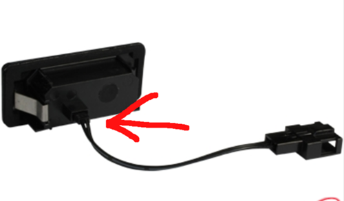

Hm ne! das Ding ist einfach dass egal wierum ich den stecker anschließe sie immer leuchten! siehe Bild 1

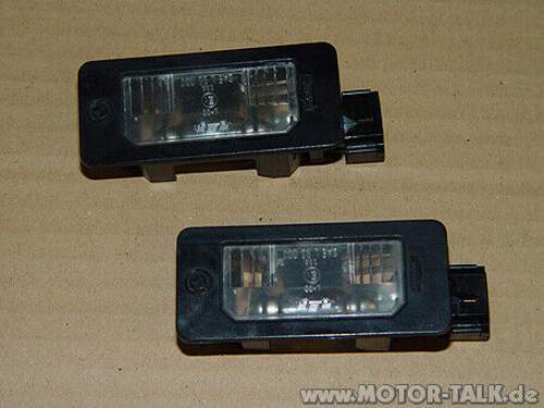

@CAHA_B8
Damals hatten die noch den Stecker an der seite siehe Bild 2. Dachte das macht dann Schwierigkeiten mit kabelverlängerung usw.
aber das bild was du reingestellt hast kommt mir bekannt vor und zwar die dinger von kufatec sehen exakt so aus und kosten 70€. die haben 2 kleine "Lupen" drinnen. haben die die auch?

Ich habe genau das selbe Problem wie der Treadersteller!
Die Lösung von Kufatec ist identisch wie die BMW-Lösung, das mal vorab!
Genau die hab ich bei mir verbaut!
Das Problem liegt am Wagen bzw am Steuergerät!
Das Problem hat Kufatec in Arbeit, ich habe Ihnen meine Fehlerspeicher und Steuergeräte Daten geschickt!
Wir beide haben wohl ein Steuergerät, das momentan nicht überlistet werden kann!
Bei mir tritt übrigens die Fehlermeldung nicht auf, wenn der Lichtschalter beim Motorstart auf "aus" steht und ich nach dem Motorstart 5sek mit dem Lichteinschalten warte!
