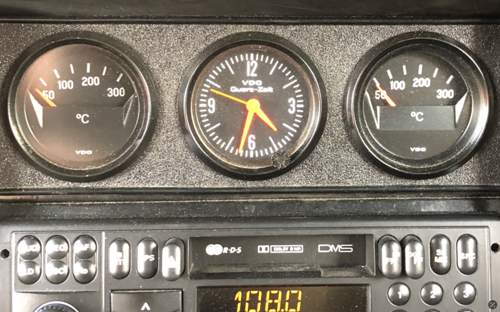

Ich haben vorgesorgt, und fast immer im Auge.
Gruß 1303er
Bildschirm-foto-2023-03-31-um-14-37
Oder so. Kann ja auch mal ein Ventildeckel undicht werden. Ich hoffe ich sehe es rechtzeitig wenn er mal zu heiss wird oder der Öldruck abfällt.
@1303er schrieb am 31. März 2023 um 14:39:44 Uhr:
Aber warum zwei Mal Temperaturmessen?
Zwei Köpfe? 😉
Man könnte aber auch 4x oder 6x machen. Je einen pro Zylinder.
Wennst auf DMAX die Steel Buddies anschaust: die Antonov vom Michael hat 9 Zylinder und jeweils eine Anzeige dafür... 😉
Ah! Wäre naheliegend. Sorry für die dumme Frage. Aber ich habe bisher sowas noch nie gesehen daher nicht daran gedacht.
Normal reicht eine Öl Temperatur Anzeige.
Sowas wie Kopftemperatur pro Kopf ist schon etwas rennsportmäßig, pro Zylinder Luftfahrttechnik.
Mir reicht ein Sensor am Vierten für die Einspritzung.
Und damit mache ich nur die Temperaturerfassung ob der Motor verbrennungstechnisch warm ist... Kaltstartanreicherung ein/aus.
