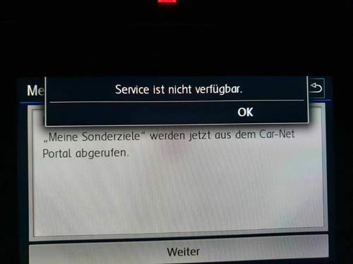

Whatsapp-image-2021-02-23-at-21-16
Das vom Screenshot ist aber kein Golf 8.
Ich denke im Golf 7 Forum gibt's da mehr Hilfe.
