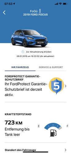

Mein Turnier Cool&Connect ließ sich problemlos in der App mit der Fahrzeugnummer registrieren und verbindet sich artig per Bluetooth. Fahrtziele lassen sich ans Sync3 über die App übermitteln und auch die FordPass App kann ich auf dem Sync3 im Fahrzeug starten. Alle Berechtigungen für die Datenübermittlung sind dort gesetzt. Jedoch bekomme ich keine Fahrzeugzustandsdaten, Verbrauch, Luftdruck, Wartungsintervalle etc. in der App angezeigt, was m.E. eigentlich nicht so sein sollte.
Unterhalb des Fahrzeugbildes in der App steht auch weiterhin FordPass auf Sync App Link aktivieren. Klicke ich dort drauf, erscheint der blaue Hinweisdialog in der App, auf dem Radio tut sich allerdings nichts. Das FordPass Logo bzw. die App auf dem Radio lässt sich aber starten. Eine Neuinstallation der App nach Entfernen des Fahrzeugs und auch ein Zurücksetzen des Radios im Auto haben keine Besserung gebracht. Hat jemand ein ähnliches Problem oder eine Idee, woran das liegen kann? Danke im Voraus.

Habe heute mit dem FordPass Support telefoniert. Modem bzw. FordPass Connect liefert zwar mehr Daten, aber ist nicht Grundvoraussetzung für die Datenanzeige in der App. Aktueller Kilometerstand und Füllstand bzw. Verbrauch sollten also mindestens auch bei Ausstattung Cool&Connect dargestellt werden. Sie seien an meinem Ticket aber noch dran.

Moin Zusammen, ab welcher Austattungslinie ist eigentlich ein Modem verbaut?
Ab Titanium.
Laut Ausstattungshandbuch, bei ST line, Titanium, Active und Vignale natürlich
Ich bin auch der Meinung ab ST line, habe jetzt aber schon des Öfteren gelesen/gehört das es erst ab Titanium ist.
In der aktuellen Preisliste ist der St-Line, Active, Titanium und Vignale mit FordPass Connect* incl. eCall gelistet.
Lustiger Weise hat es der cool and connect nicht, obwohl das Ford Pass Connect schon im Namen steckt 😁

Das komische ist...laut Ausstattungsliste ist FordPass Connect beim ST line Serienmäßig. Mein FFH meinte mein Focus ST line hätte kein Modem verbaut. Ich hole ihn Samstag ab 😁 dann weiß ich mehr
Hast du vielleicht ein Reimport? Dann wäre es möglich.

Nein, kein Reimport. Ich habe da nur die Hoffnung, dass sich der nette Mann geirrt hat in seiner Aussage 🙂
Lt konfigurator hat der st-line definitiv fordpass connect integriert Serie
Ich habe einen ST-Line und das Modem ist definitiv verbaut. 🙂
LG Günther
PS: Das Aktualisierungsdatum kann man geflissentlich ignorieren.

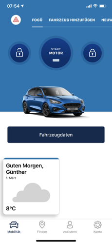

Ford Pass 1
Ford Pass 2
Ford Pass 3

@wo359 schrieb am 1. März 2019 um 07:53:09 Uhr:
LG Günther
Das hat noch nie gestimmt 😁
Das klingt doch sehr vielversprechend...eine Frage hätte ich noch zu deinem Screenshot:
Ist FoGü der Name den du deinem Focus über Sync generell zugeteilt hast oder der WLan Name deines Fahrzeugs?

@_m_e_t_o: den "sinnvollen"Namen habe ich beim konfigurieren der App vergeben. Mir ist nix anderes eingefallen.😁
In den Einstellungen einfach auf Bar umstellen und die Reifendruckanzeige zeigt etwas verständlichere Werte an. 🙂
