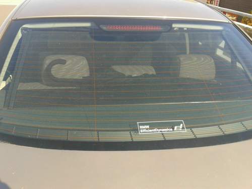

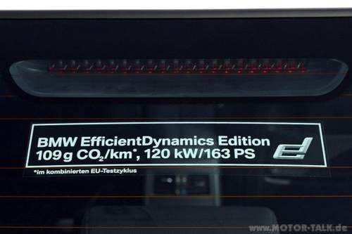

wie schon geschrieben sind die EDE-Modelle(Efficient-Dynamics-Edition) Fahrzeuge, die auf extrem niedrige Verbrauchswerte konzipiert sind. Hier gibt es teilweise Einschränkungen bei der Anhängelast. Die "normalen" ED-Modelle (Efficient Dynamics) haben da keine Einschränkungen. Für meinen E 61 520dA (ED) habe ich sogar von BMW eine Freigabe zur Erhöhung der Anhängelast bekommen.
An die Besitzer von den hier angesprochenen 320d EDE-Modellen:
Habt ihr es mal über einen externen Anbieter, z. B. Scholz-Tuning versucht?

Also gerade mit BMW telefoniert. Die sagen, das bei dem Fahrzeug keine AHK nachgerüstet werden darf, da das tolle Efficient Dynamics Modell sonst seine Abgaswerte nicht erreichen würde....
