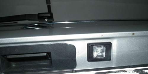

Hallo habe am Wochenende mit Schrecken festgestellt das im Falz des zu öffnenden Heck Fenster eine ganze Reihe Rost Blasen zu sehen ist. Wer hat ähnliches erlebt und was wurde seitens Mercedes unternommen?
Bei mir wurde ein Kulanz Antrag gestellt
Stimmt haargenau, nach 2 bis 3 Jahren sieht jeder Wagen so aus ... leider schauen die meisten da niemals hin.

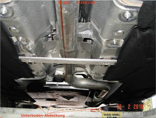

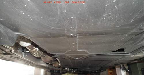

Von MB sind die B-Klasse - die E-Klasse und die V-Klasse von unten vorbildlich abgedeckt und bleiben somit fast wie neu, über Jahre erhalten.
Es geht einzig und allein immer nur um die ungeschützten Rad-Innenseiten, welche in kürzester Zeit sehr unansehnlich werden und deutliche Rostansätze bekommen.
Besonders in der derzeitigen Jahreszeit findet hier die "Salzbrühe" auf der Fahrbahn, hier ihren Angriffspunkt an den unbehandelten Eisenteilen der Radaufhängungen.
p.s.:
wer sich daran stört, kommt ohne Hebebühne oder Montagegrube, sehr leicht bei abmont. Rädern mit seinem Pinsel & Metallschutzlack heran, um Abhilfe zu schaffen.

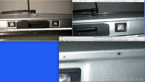

Dank dieses Forums habe ich eben mir auch mal die Heckklappe von unten betrachtet und ebenfalls eine beginnende Korrosion feststellen können. (V250 aus 3/15)
Noch alles unbedenklich aber besser "im Auge" behalten ...
Ausbessern dürfte hier kein Problem sein denn diese nur vom Boden aus sichtbare Stelle sieht kein Mensch - nur mit Spiegel !
Abhilfe:
200 er dann mind. 360er Schleifleinen - dann grundieren -& paar dünne Schichten Decklack = Fertig.
p.s.: ... bitte ricoletto, wenn es dir mögl. wäre, eine Übersichts-aufnahme sehr nützlich
(größerer Abstand)
Es soll doch die Heckklappe von unten sein ?
Oder ?
