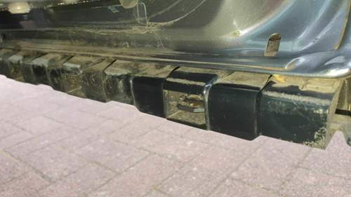

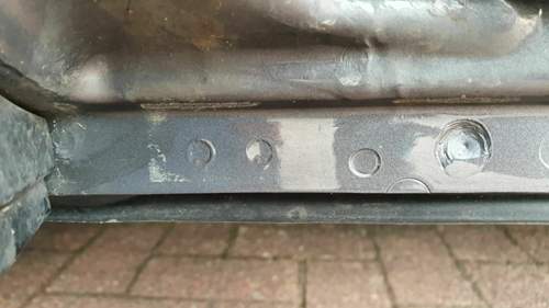

Fahre seit Januar 2020 einen V 300 d 4MATIC mit AMG-Paket (als Umfang des Edition 19-Paketes). Bis auf ein paar Kleinigkeiten war das erste Jahr über alles prima. Jetzt habe ich beim Frühjahrsputz festgestellt, dass die Seitenschweller des AMG-Pakets, die unten an den Schiebetüren angebracht sind, während der Fahrt an der Karosserie scheuern!!!
Die Schweller haben auf der Innenseite eine schwarze Kunststoffleiste mit regelmäßigen Erhöhungen, quasi Kunststoffnasen. Eine Funktion dürfte diesen eher nicht zukommen... Diese legen sich bei Schließen der Schiebtüren jedoch so eng an die Karosserie, dass diese nach nunmehr einem Jahr genau an den Stellen, an denen die Kunststoffnasen aufliegen, regelrecht blangewetzt ist.

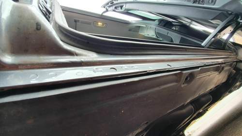

Links findet sich dieses Schadenbild überwiegend von unten an der Karosserie, rechts von der Seite.
Die Fotos dokumentieren dies recht gut.
Unser Servicepartner war zunächst der Auffassung, es würde sich nur um Einstellarbeiten handeln. Aber auch mit neu eingestellten Schiebetüren (wobei auch nur auf der rechten Seite überhaupt noch Spiel war) besteht das Problem nach wie vor.

Linker AMG-Schweller
Linke Karosserieseite 1v3
Linke Karosserieseite 2v3

An meinem 2018er mit AMG Schwellern sehen die Kunststoffleisten genauso aus, am Schweller ist auch keine Folie, aber der gleichmäßige Dreck am Schweller zeigt, dass dort keine Berührung stattfindet.
Vielen Dank für die Rückmeldung. Das eröffnet die Hoffung, dass die Schweller vielleicht ja auch nur falsch montiert sind...

ich habe auch die AMG Schweller und hatte auch Anstöße an der Karosserie, allerdings nur ganz vorne. Da schlug der AMG Schweller beim Zuschlagen der Schiebetüren an (nicht elektrische Türen)
Auf der Beifahrerseite war die Türe zu eng eingestellt. Das wurde behoben. Links war es ein halber Millimeter, nach Einstellung auch ok....
Ich glaube an Einstellungs- oder Montagefehler...

als Test habe ich übrigens auch Folgendes gemacht: ein Blatt Papier auf die Karosserie aufgelegt/angehalten und dann die Schiebetür geschlossen (automatisch). Dort wo sich keine Scheuerstellen zeigen, lässt sich das Blatt auch ganz leicht nach unten entnehmen. Dort wor die Scheuerstellen sind, sitzt das Blatt bei geschlossener Schiebetür so eng zwischen Karosserie und Schweller, dass es sich gar nicht oder nur mit erhöhtem Kraftausfwand nach unten herausziehen lässt. Das ließe sich so auch bei einem neuen Fahrzeug machen, um ein etwaiges Vorhandensein des Problems schon vor Schadenentstehung zu prüfen. Genauso läßt sich damit der Erfolg von Einstellarbeiten pürfen. Bei meinem V konnte ich so unmittelbar feststellen, dass die (bisherigen) Einstellarbeiten hier rein gar nichts verändert haben...

Ich möchte dieses Thema gern wieder hochholen, da bei mir Anfang des Jahres auf der linken Seite genau diese bereits rostenden Stellen neu lackiert wurden, inkl. Türeinstellen. Nunmehr stellte ich vor zwei Wochen fest, dass das wieder anfängt.
Ich plane hierbei nunmehr, neben der Karosseriefolie, die Nasen an dieser AMG-Schwellerleiste etwas abzuschleifen. Hierfür möchte ich gern diese Spoilerleiste demontieren. So kommt man besser ran. Hierzu habe ich an der hinteren Seite eine Schraube/Niete festgestellt. Wie ist die Leiste aber weiter an der Schiebetür befestigt? Ist diese nur geklipst und es würde ein leichter Ruck (unter Zuhilfename von Demontierhebeln) helfen?
