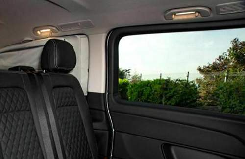

@Kunderella
Wegen Komfort-Sitzbank und Sitzschienen hänge ich Dir mal zwei Fotos an.
Klima hinten erkennst Du an den Luftaustritten im Fond, siehe drittes Foto. Wenn keine Luftaustritte neben den Haltegriffen, dann kein Klima. Bei meinem Vito können die Fondspassagiere die Klimatisierung hinten nicht selbst regeln, das muss der Fahrer machen, dafür gibt es eine "Rear"-Taste am vorderen Klimaregler.
Das normale H7-Licht ist nach meiner Einschätzung leider nicht gut. Die Alternative ist da wohl LED, womit ich aber keine Erfahrung habe.
Standard-Sitzbank vs Komfort-Sitzbank
Standard-Sitzaufnahme vs Schiene
Klima Luftaustritt hinten
