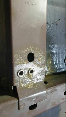

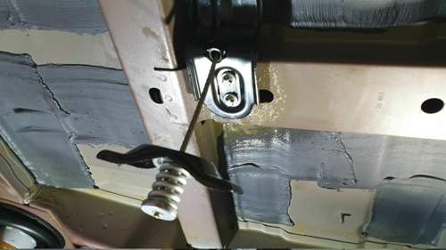

Reserverad am 2021 MPH, schon mit neuer Stoßstange nachgerüstet
Mercedes V-Klasse
da Mercedes mir kein Ersatzrad bei AMG Paket mehr geliefert hat, habe ich heute selbst nachgerüstet.
Ich finde das einen Witz, dass wegen 5 cm Überstand, aus aerodynamischen Gründen keines mehr verbaut wird.
Man hätte durchaus eine Verkleidung über das Reserverad bauen können, wie man auf den Bildern sieht.
Einziehmuttern
Seilzug verbaut
Neue Reserveradmulde, serie verbaut
+3
37 Antworten

Super, also scheint der notwendige Querträger trotzdem verbaut zu sein!

Hallo Leute, ich hab jetzt selber die Ersatzradhalterung nachgerüstet. Mein Plan war ein Reserverad in der Größe 245/45 R18 auf Alufelge drunter zu hängen. Zwei Sachen die ich nicht bedacht habe. Das runde Plastikteil, das auf Rad gelegt wird und das Rad vor Scheuerstellen schütz, passt nur für Stahlfelge. Wie ist es da bei Alufelgen, gibt es da für sowas einen anderen Plastikdeckel? Zum Anderen hängt das Rad schon deutlich tief drunter, so dass man beim Runterfahren der Borsteinkante echt aufpassen muss. Ist bei den Neueren Fahrzeugen der Unterboden anders, so dass da auch breitere Räder drunter passen? Mein Vito ist von 2018.
Danke für eine Rückmeldung.
