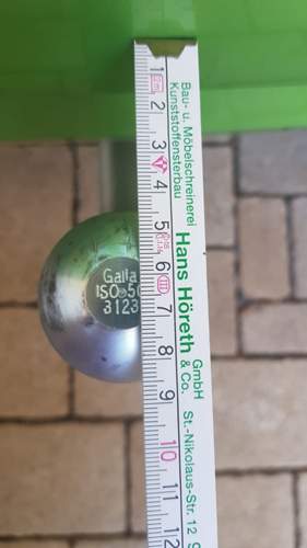

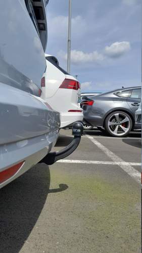

Hallo @haku3 und Mitleser,
wie groß ist bei deiner AHK (1950 kg, D-Wert 10,69 statt Serie 1500 kg, D-Wert 9,4) von Bosstow, Händler Beeken, SK Handels GmbH, Venta Supply u.a., der tatsächliche Abstand zwischen Heckstossfänger und Mitte Kugelkopf?
Die UN R55 schreibt einen Mindestabstand von 65 mm vor. Der Händler weist darauf hin, dass in Verbindung mit einer Anti-Schlinger-Kupplung der tatsächliche Abstand zu gering und eine Alternative nicht verfügbar ist.
Bei einer werkseitig montierten abnehmbaren AHK beträgt der Abstand 85 mm, siehe Bild.
Caddy 4 AHK 1950 kg Abstand
Caddy 4 AHK 1500 kg Abstand 85 mm

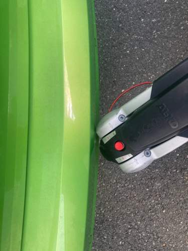

Die Winterhoff-Antischlingerkupplung (WS3000) ist auf Höhe der Kugel deutlich schmaler als die Alko.
Hallo @Gt-600,
vielen Dank für die Info. Mit einer anderen Schlingerkupplung wäre der Einschlagswinkel größer.
Ich habe darüber hinaus die Befürchtung, dass bei zu geringem Abstand zwischen Kugelkopf und Stoßfänger die Dekra die Abnahme verweigert.
Ab Montag werde ich mich um einen Prüfer bemühen, der für eine Einzelbetriebserlaubnis nach § 21 StVZO zuständig ist.

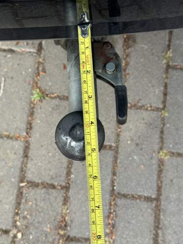

@Hubertus-W hat etwas gedauert, aber jetzt die angefragten Maße:
Bei mir ist der Abstand von der Stoßstange zur Kugelmitte 10,8 cm. Somit ist der freie Zwischenraum bei einer 50mm-Kugel 8,3 cm.
Ich hoffe, das beantwortet deine Frage.
Ich habe die von mir zugekaufte AHK bei VW direkt an das Neufahrzeug montieren lassen. AHK-Vorbereitung war mitbestellt.
Ca. 10,8 cm bis Kugelmitte
Hallo @haku3,
vielen Dank für deine Mühe. Leider stimmt die mir 2024 angebotene AHK von Bosstow (SK) bezüglich des Mindestabstandes von 65 mm nicht mit deiner von 2018 überein, oder hat deine Werkstatt den Einbau an dieser Stelle korrigiert?
Caddy 4 AHK Bosstow 1950 Abstand
dann könntest du doch mal bei denen nachfragen, warum sie das geändert haben, insbesondere vor dem Hintergrund der hiesigen Vorgaben.
Oder ob es vielleicht noch welche von den "alten" Versionen gibt?
