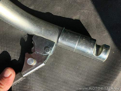

3. Der Kugelkopf ist ohne unters Fahrzeug kriechen zu müssen in Sekunden eingesteckt und verriegelt und genau so schnell wieder abgenommen.
4. Es sind an beiden Seiten der Kugelkopfaufnahme "Holland-Ösen" vorhanden.
5. Der Kugelkopf ist perfekt im Bild der Rückfahrkamera sichtbar.

4. Die Kugel steht bei meinem 4Motion deutlich höher als z. B. bei meinem Touran, so dass mein alter Anhänger ein wenig nach hinten gekippt dranhängt.
Laut telefonischer Auskunft gäbe es aber Kugelköpfe die weniger stark nach oben gebogen sind - da werde ich mal dran bleiben und eine Anfrage starten - und es hier kommunizieren, wenn ich eine konkrete Auskunft bekomme.

Kugelkopfaufnahme
Kugelkopf mit Schutztülle
Kugelkopf mit Hebel
