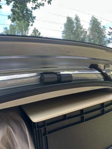

Ich nutze einen Uebler I41 mit 20kg Eigengewicht an einer Kupplung mit 75kg Traglast. Meist sind nur Touren- und Sporträder ohne Motor drauf. Das geht ganz gut so.
Im letzten Urlaub war ein Pedelec mit 3 anderen Rädern drauf, das war auf Kante beladen und hat schon erheblich gewippt und geschwungen.
Grundsätzlich vertraue ich da Uebler und dem gesamten System, dennoch habe ich darüber nachgedacht, etwas zu installieren, was das Schwingen mindert.
Ich habe bei einem Hersteller von Fahrradträgern gesehen, dass dort so eine Art Rolle dabei war, die einen Spanngurt angebracht hat. Diese legt man oben hinter die Heckklappe, führt den Spanngurt dort raus und befestigt ihn am Träger.
Jetzt wäre das System natürlich ungünstig, würde der Spanngurt nicht ein wenig elastisch sein. Daher dachte ich, dass so eine Art System mit etwas elastischem Spanngurt ja eine gute Eränzung sein könnte.
Nur finde ich so was nirgends. Gibt es so was? Hat jemand eine Idee?

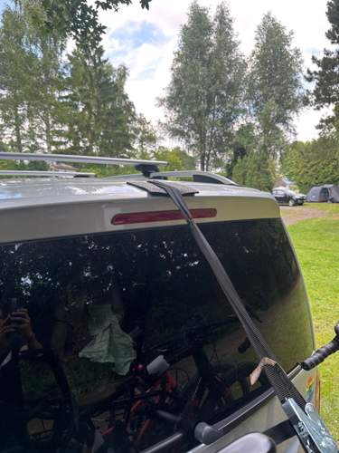

Habe das hier gefunden. https://www.offroad24.de/index.php?artnr=50-16RBAS&view=detail&tab=zubehoer
Werde es damit und einem zusätzlichen Ratschenspanngurt mal oben an der Heckklappe versuchen.

Habe mir das Ding von Rhino Rack bestellt und dieses Wochenende mal ausprobieren können. Träger noch nicht auf maximaler Ladung. Aber mit leichter Spannung auf dem System schwingt der jetzt wirklich kaum noch. Viel entspannter im Rückspiegel.
So würde ich dem System auch locker 2-3kg Überladung zutrauen. :)
