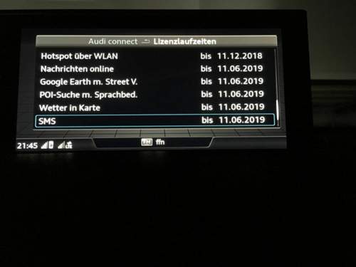

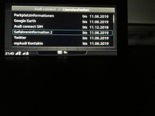

Ist ja jetzt schon seit längeren etwas ruhiger hier, bedeutet aber nicht das alles gut ist.
Zumindest bei mir nicht. Versuche seit einer Woche mich als Hauptnuter zu registrieren.
Wenn ich dann und wann schon mal die Chance bekomme mich als Haupnutzer Anzumelden,
kommt nach ein – zwei Minuten immer der Hinweis: Es ist ein Verbindungsfehler aufgetreten !
Egal ob mit der ESim oder mit einer eigenen Daten SIM.
Reset – Werkseinstellungen zurücksetzen – Sicherungen ziehen – Alles Probiert, hilft nichts.
MMI Anmeldung mit Audi Pin klappt, GE läuft super, LTE ist Top.
Eins kommt mir allerdings Merkwürdig vor. Die Angezeigten Lizenzlaufzeiten.
Hab den Wagen vor einer Woche bekommen mit 3 Monate Connect.
Bei steht aber bei fast allen Connect Diensten – Laufzeit bis 11.06.2019 ???
So was hätte hier im Thread, doch schon mal jemand und es konnte durch das Aufspielen
einer neuen Software gelöst werden !? Schaut euch mal die Lizenzen auf den Fotos an.
Da stimmt doch was nicht, oder ?

Die Lizenzlaufzeiten müssen noch nicht unbedingt stimmen und das war bei mir auch so.
Nach ca. 3 Wochen sah das dann anders aus und andere haben auch schon davon berichtet, dass es lange dauern kann bis alles stimmt.
Das mit den Lizenzen ist ganz normal. Das ist bei allen so.
Nach ca 3/4 Wochen sollte dann die richtige Zeit drin steht (ab Abholung Datum). Wenn nicht, den Verkäufer ansprechen.
